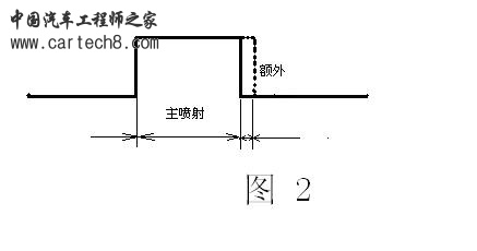

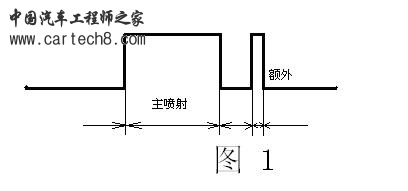

    我想问下大家,这个喷油脉宽信号是怎样的呢? 是图1还是图2的形式,能否解释下喷油信号是这样的原因?
    谢谢!!

应该是图2吧

图2.根据瞬态时间采样和行程,计算出的喷油时间。

    我们厂的是计算一次脉宽时间 然后一次性喷完燃油
    中间不会停顿

    我见过第一种的也有应用

    加速加浓,由于加速时,进气管的压力增大,油膜蒸发被抑制,为了补偿这部分油膜,需要额外增加喷油。

    不同的系统对喷油器的控制是不一样的,你说的这是主喷情况,而居了解还有很多系统是有辅助喷射的,即一次主喷和几次预喷和辅喷的,这样就可以达到增加喷油量的目的了。

    刚刚看到资料。可以这样认为:
    如果发动机碰到加速工况时才会出现加大喷油脉宽的情况:
    1,如果加速时,喷油嘴关闭,则重新打开喷油器,进行post injection,如第二个图。
    2,如果加速时,喷油嘴开启,则直接在原来喷油脉宽的基础上加一个TI_DLY.
