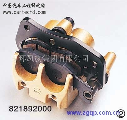

所选设计车型通过计算单轮缸无法满足,是否能采用浮钳盘式制动器? 因为看各种图只看见有固定式的是多轮缸的。

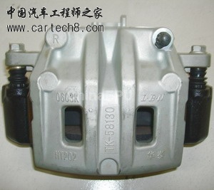

    1、浮动式制动钳也有不少是双缸的,如哈弗SUV、本田CRV,路虎等车型,当然固定式制动钳(双缸)较浮动式制动钳性能更稳定,故障更少。从开发成本考虑,固定式制动钳较浮动式制动钳贵很多,有没有注意如宝马奔驰高档车的制动钳一般是固定式制动钳,所以要从成本和性能多方面考虑。
    2、如果制动力不够一是增加制动钳缸数,另还有方案,一是加大制动钳缸径增加制动力,再就是加大制动盘增加有效制动半径也可增大制动力,这些都可实现加大制动力的效果。

    浮动钳也可以用双缸!再多就只能用固定钳了!

    可以两边布置轮缸,至于四缸还是两缸自己通过计算确定,滑动轴穿到另一边就可以了

    双缸的 能否发张照片!!!
