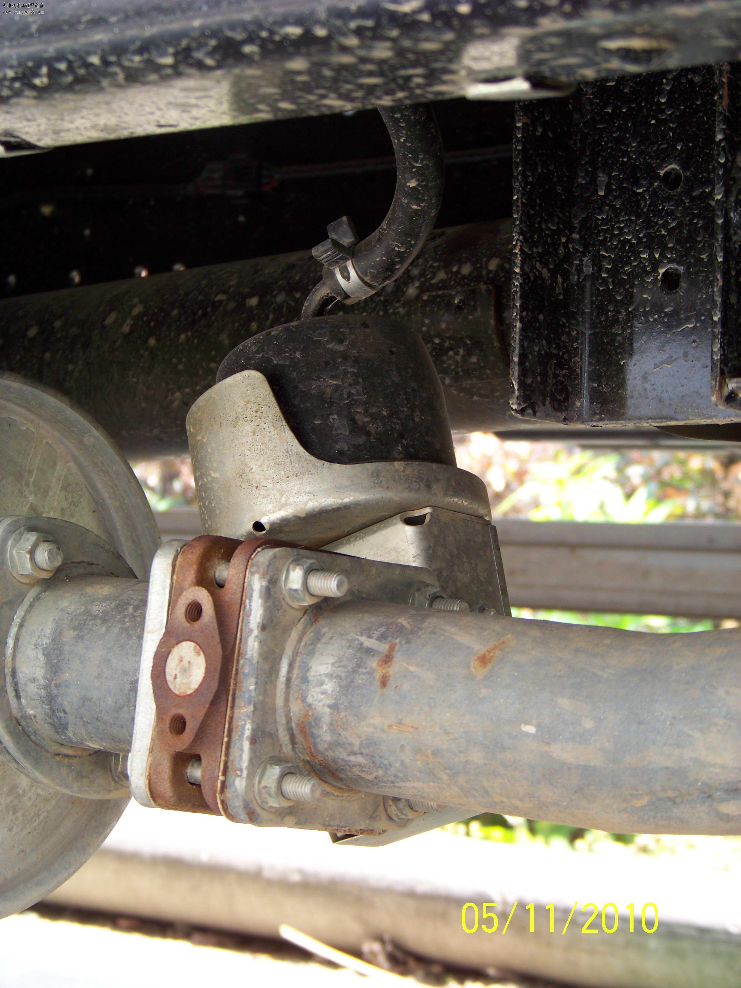

想请教一下 庆铃ELF 排气管前面有个类似于阀的装置是什么东西啊?有专家能解释一下吗?

排气制动?
发表于 12-5-2010 20:35:27 | 显示全部楼层
1.可能是排气制动用的,内部有个碟阀,在特殊情况下(比如下长坡)时辅助刹车用的,起原理是强制关闭发动机排气,利用压力阻止活塞运动,从而起到辅助刹车的作用。
2.排气制动往往仅应用在重卡上。

发表于 25-6-2010 10:35:38 | 显示全部楼层
嗯 应该是排气制动蝶阀,同意楼上
发表于 28-6-2010 16:59:25 | 显示全部楼层
是排气制动,    现在客车上也 有应用

    发表于 3-7-2010 15:00:19 | 显示全部楼层
    排气制动阀而已。
    发表于 5-7-2010 18:44:03 | 显示全部楼层
    庆龄车上不应该有排气制动吧 而且排气制动是与一个切断供油的开关联动的   我觉得这个阀是用来控制增压器背压的

    发表于 5-7-2010 18:45:07 | 显示全部楼层
    看它上面的管子 如果是接到进气管的话就对了
    发表于 27-12-2010 23:19:51 | 显示全部楼层
    应该是排气制动阀吧?
    发表于 30-12-2010 13:24:34 | 显示全部楼层
    排气制动会不会对发动机有损害?
    发表于 30-12-2010 18:40:48 | 显示全部楼层
    排气制动装置,鉴定完毕。
    发表于 30-12-2010 19:23:56 | 显示全部楼层
    应该是排气制动阀
