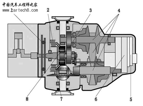

奥迪01J无级变速器主要同减振缓冲装置、动力连接装置、速比调节变换器、液压控制单元组成。
  发动机输出转矩通过飞轮减振装置或双质量飞轮传递给变速器,前进档离合器和倒档制动器都是湿式摩擦元件,两者均为起动装置。倒档的旋转方向是通过行星齿轮机构改变的。发动机的转矩通过辅助减速齿轮传到速比变换器,并由此传到主减速器、差速器。液压控制系统和电子控制系统集成一体,位于变速器内部。
1-飞轮减振装置  2-倒档制动器  3-辅助减速齿轮  4-速比变换器
5-电子控制系统  6-液压控制系统  7-前进档离合器  8-行星齿轮机构
