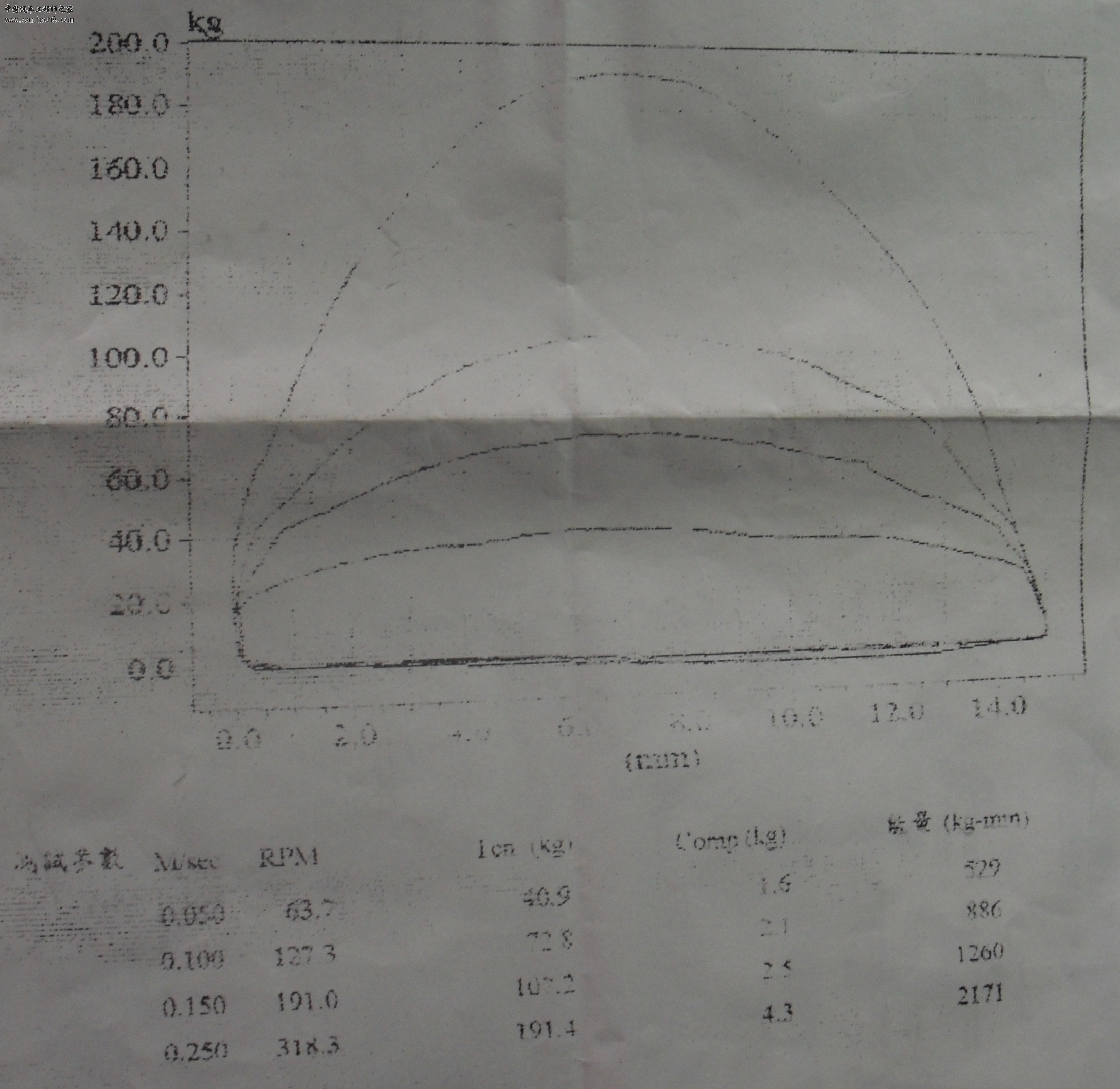

    有避震器衰减力试验报告http://www.cartech8.com/forum.php?mod=attachment&aid=MzE3MDQ3fGEzYWI2MDRhfDE3NzYzNDYwNjZ8MHw%3D,不知道怎么计算阻尼,有些英文缩写也不明白,求各位大大帮助。这个应该是示功机出的图,各位有知道阻尼计算方法及示功机的都可以谈谈,谢

    你把速度和向对应的最大阻尼做出来就可以了
    对于该图速度有0.05、0.1、0.15、0.25其对应的拉伸阻力40.9 。。。。。191.4
    这样就可以大致求出f=kv中的k了,但实际是非线性,不过粗略处理可以用线性,
    一般要求减振器标注速度0.52时的阻尼力
