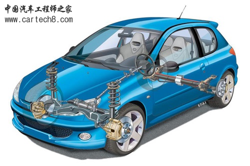

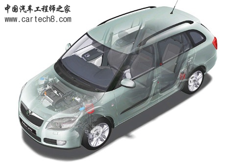

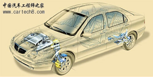

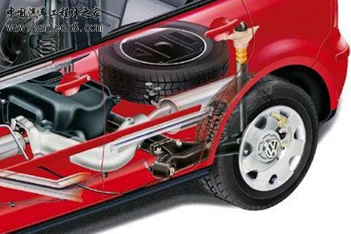

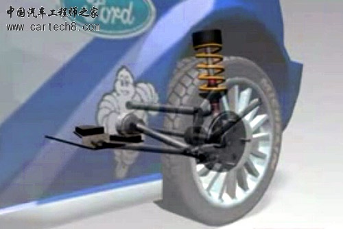

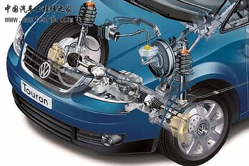

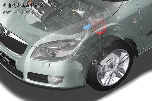

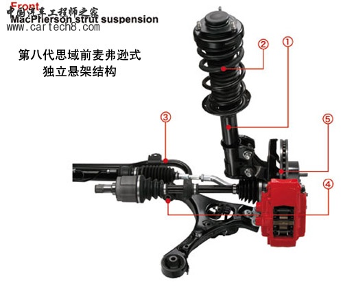

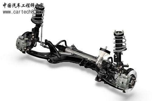

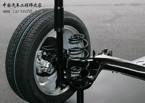

麦弗逊悬架。

很多图不是麦弗逊的

发表于 29-10-2010 19:04:45 | 显示全部楼层
麦弗逊悬架一般都是前副车驾用。和其相配的后副车架一般都是拖曳臂式的。
发表于 6-12-2010 20:20:20 | 显示全部楼层
l14248 发表于 29-10-2010 19:04
    没有这种逻辑,只能说麦弗逊式悬架因为布置空间上的优势,适合前横置前驱车型。
