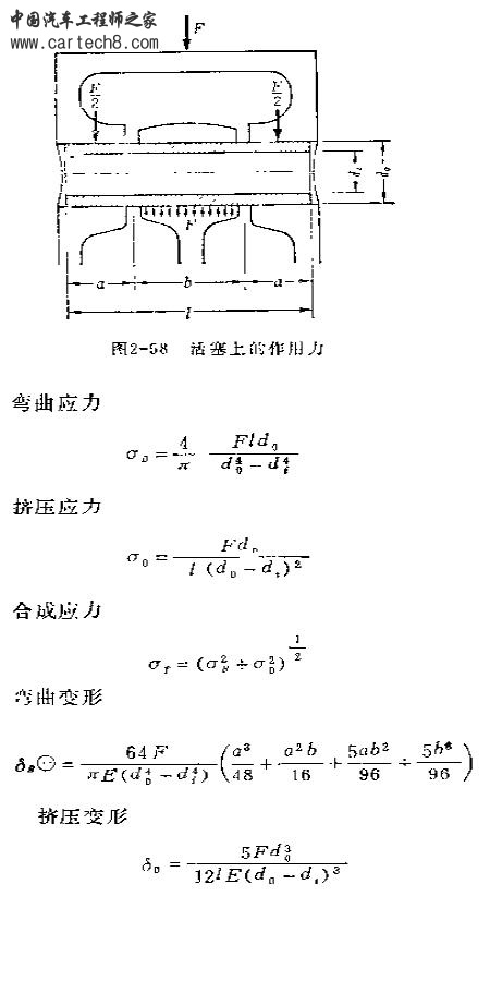

各位专家能不能给我一个活塞销校核公式,想进行活塞销弯曲应力和扁平应力的计算。
发表于 22-5-2010 00:55:25 | 显示全部楼层
活塞销计算简图,来自日本汽车工程手册

忘了说了,计算过程中,长度取值时要把倒角去掉。

回复 2# yanjc
计算出来的合成应力如何判定设计是否合理?高于材料的抗拉强度即可?
弯曲变形及挤压变形又具体如何评定?
以上请教了。

活塞销的设计过程当中优先是考虑活塞销的挠度和圆度的,在设计过程中,如果挠度和圆度值能够满足要求,则可以说明活塞销的强度时满足要求的,因此活塞销的应力可以忽略,如果挠度和圆度值满足要求的情况下去校核活塞销,强度肯定是会满足要求的。

b值是否是连杆宽度

    yanjc 发表于 22-5-2010 00:55
    活塞销计算简图,来自日本汽车工程手册
    各种应力及变形计算之后,怎么评价?许用值是多少?谢谢!
