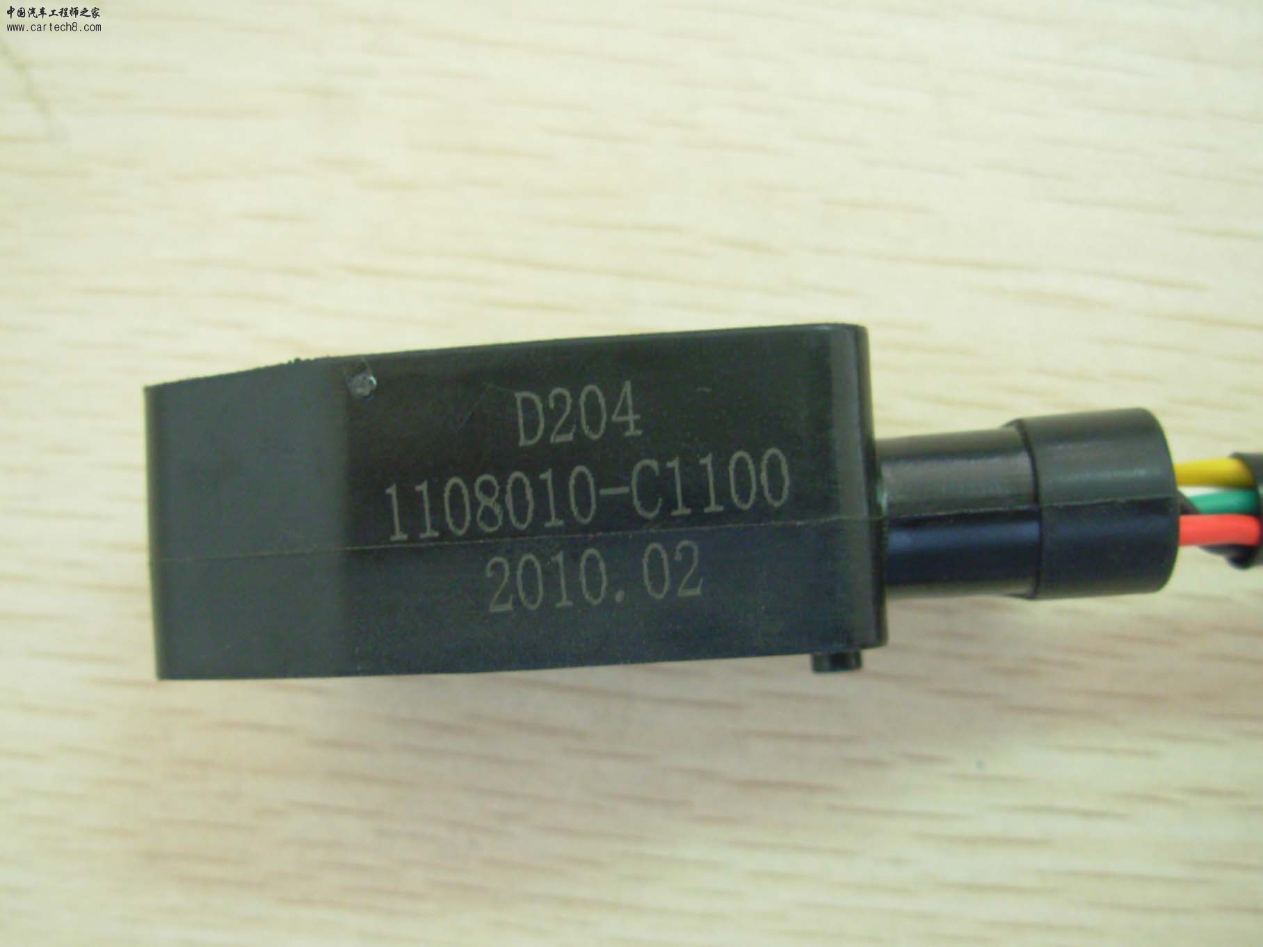

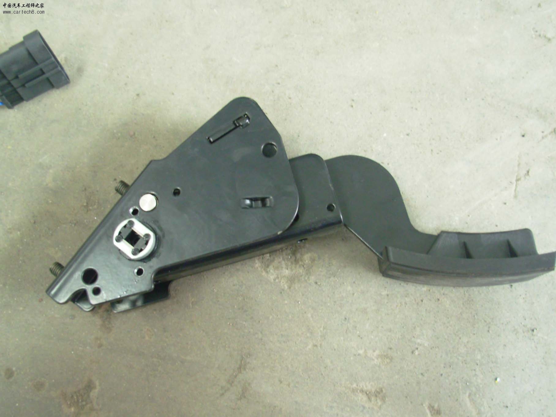

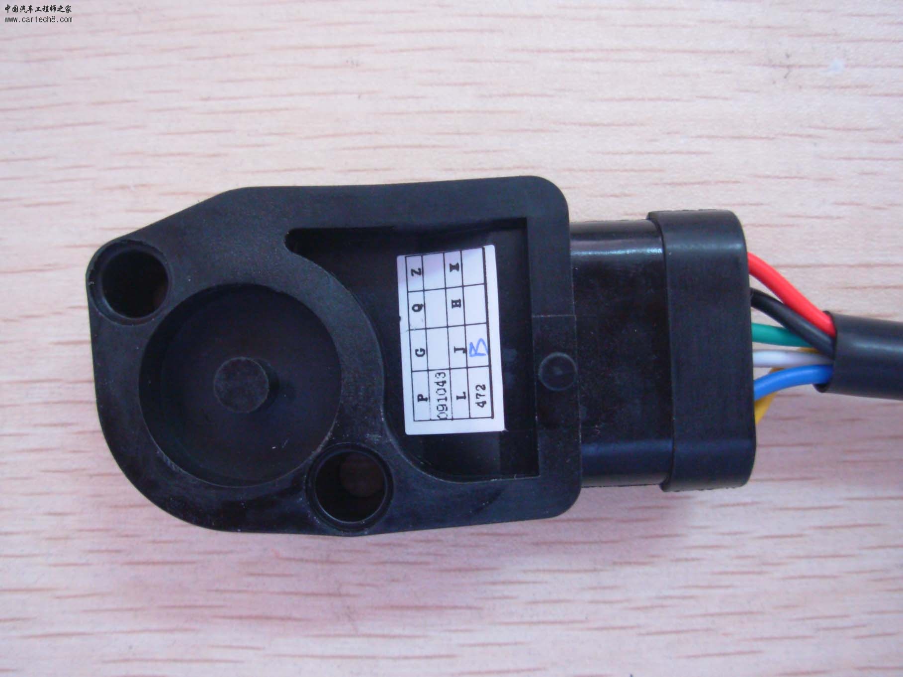

脚踏油门图片如下:
传感器
传感器
传感器
传感器
传感器
传感器
传感器
传感器
传感器
传感器
脚踏板
脚踏板
脚踏板
脚踏板

    这个是电子油门控制的。它是通过电缆或线束来控制节气门开度,从表面上看是用电缆取代了传统的油门拉线,实质上它不仅是简单的改变连接方式,而是能对整个车辆的动力输出实现自动控制。
    需要加速时踩下加速踏板,踏板位置传感器就将感知的信号通过电缆传给ECU,ECU经过分析判断,发出指令给驱动电机,有驱动电机控制节气门开度,以调整可燃混合气流量

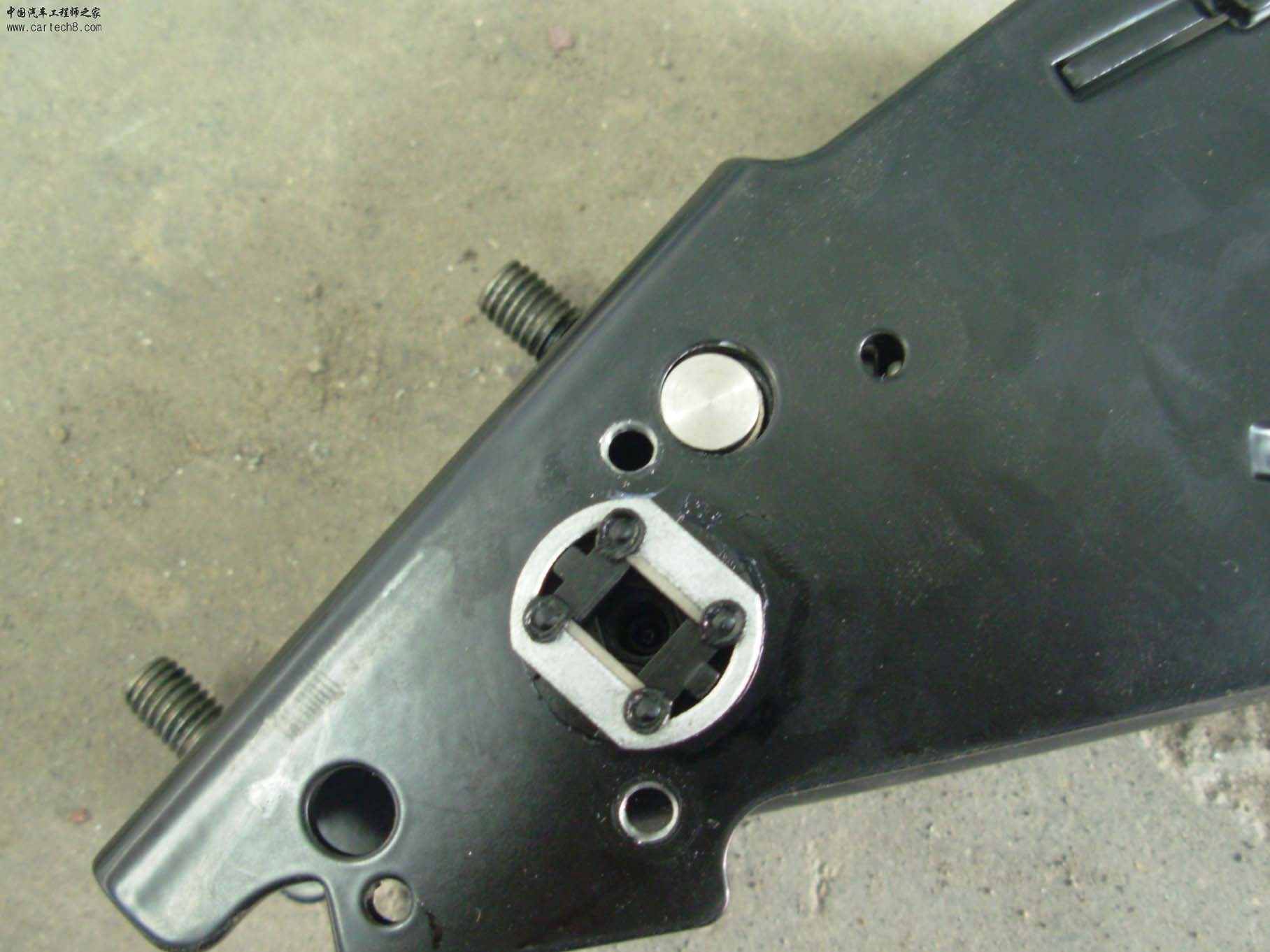

    电子油门控制系统主要有油门踏板,踏板位移传感器,ECU,数据总线,伺服电机和节气门执行机构组成。位移传感器安装在踏板内部(上述图片最后2张),随时监测油门踏板位置,当检测到油门踏板位置高度有变化,会瞬间将信号送往ECU,ECU通过分析计算出一个控制信号,通过线路送往伺服电机继电器,再由伺服电机驱动节气门执行机构。由于电子油门系统是通过ECU来调节节气门的,因此它可以设置各种功能来改善驾驶员的安全性和舒适性,最常见的就是ASR(牵引力控制系统)和速度控制系统(定速巡航)。

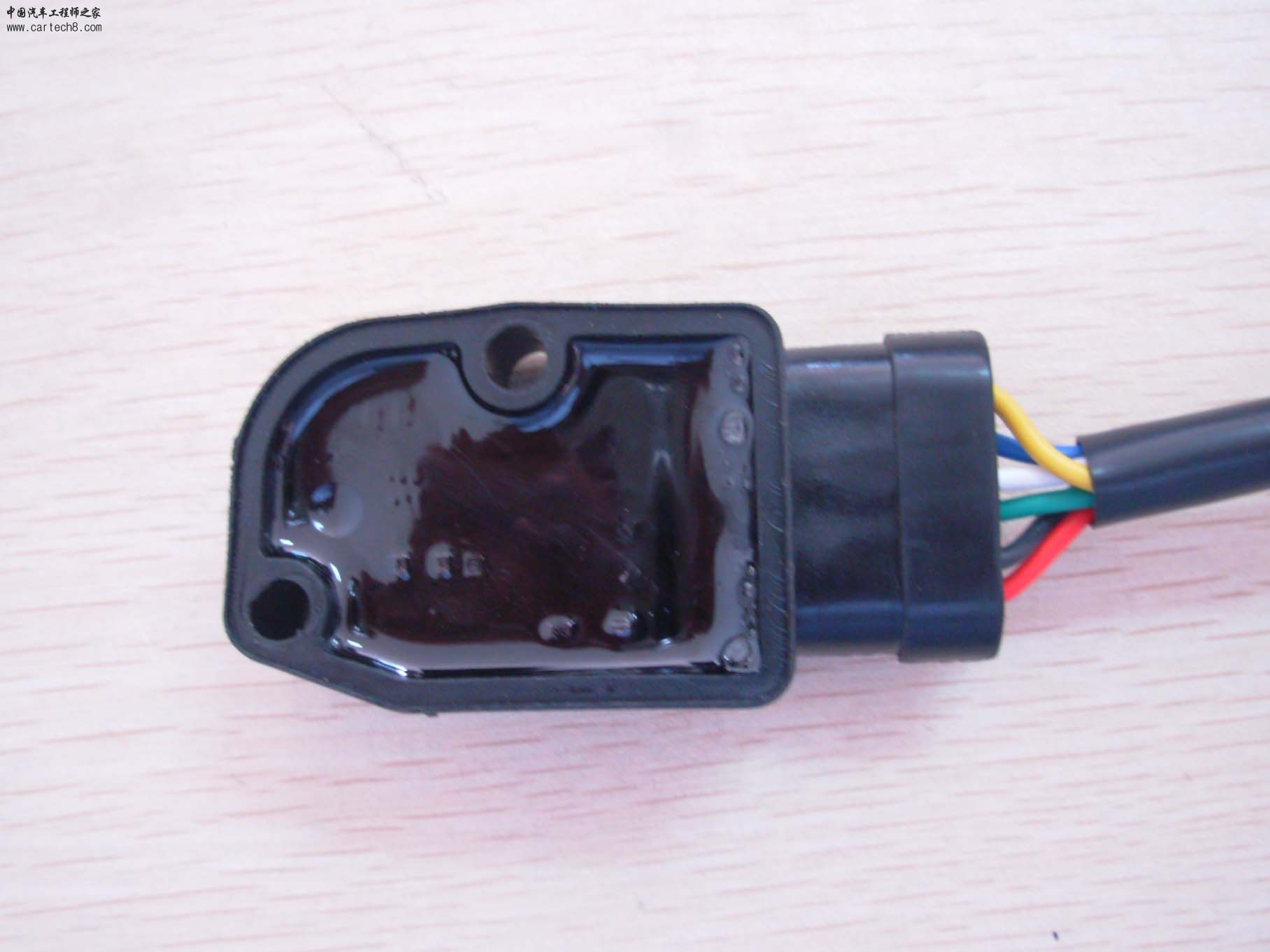

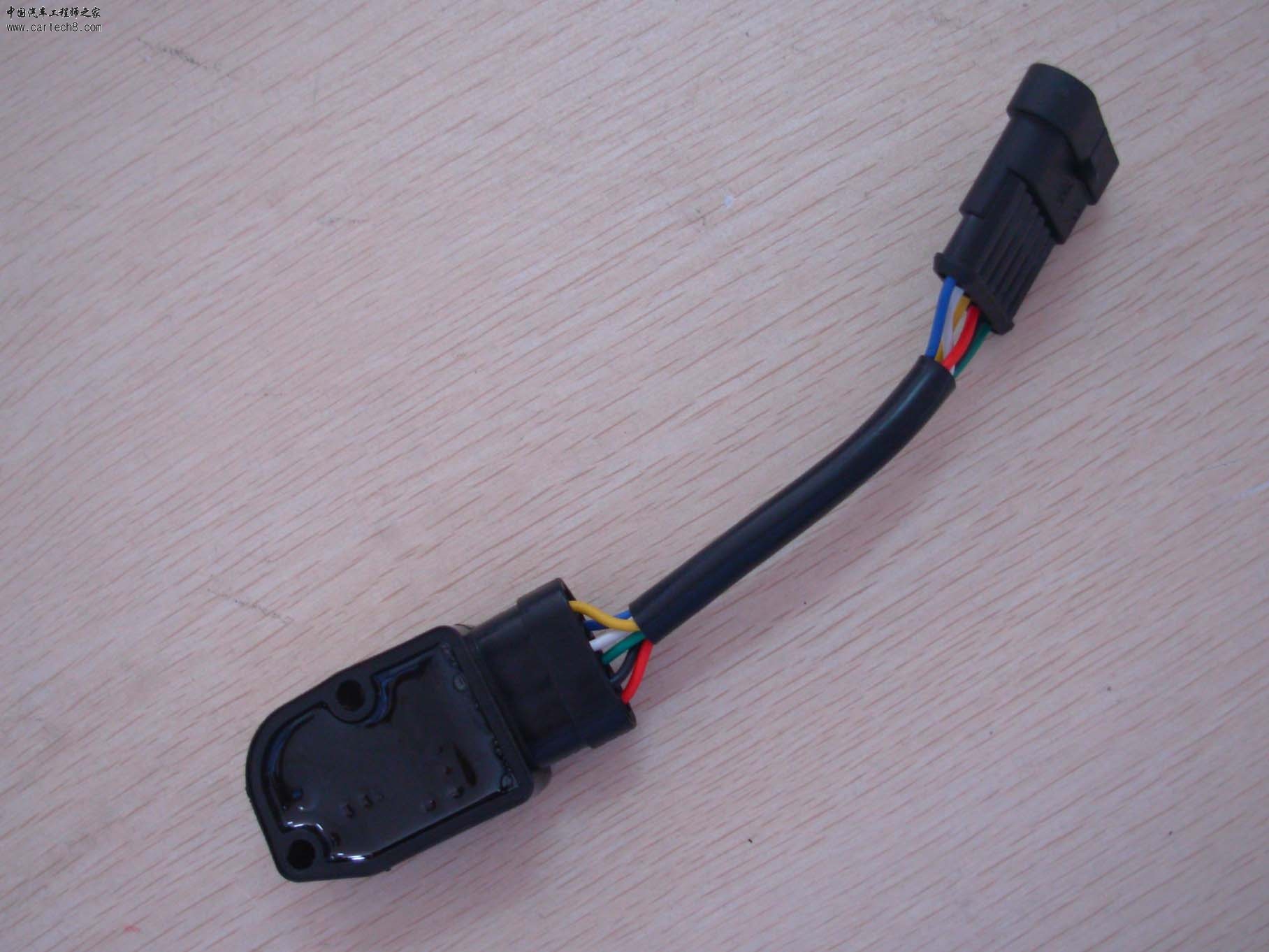

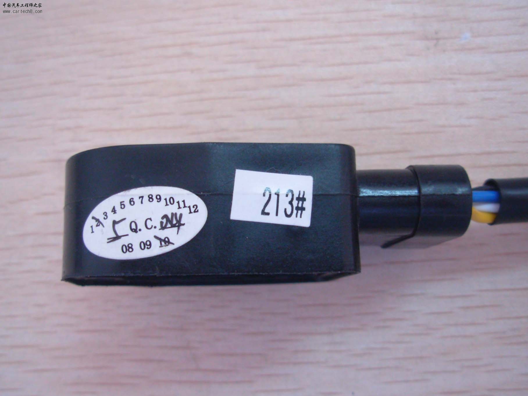

    谢谢楼上两位,这个是电子油门,我也知道,我想知道的是它传送的是什么信号,电压信号?电流信号?还是脉冲信号?或者还有其他的信号?而且它有6跟线,是不是其中2根是电源线,2根是油门开关线,2根是信号线?有一种电子油门是通过可变电阻来判断油门踏板的位置的,ECU通过可变电阻传过来的电压信号而做出判断

    其实就是加了一个压力传感器!

        应该不是压力传感器吧

    不会是压力传感器

    应该是位移传感器吧

    是位移传感器加压力传感器吧。。
