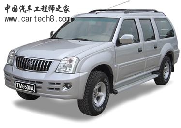

A=2.8.Cd=0.5

    风阻面积可以在三维软件里测以下的
    风阻如果是前期可以根据经验取一个 楼上0.5应该可以的
    20-6-2015 18:12
    发表于 21-5-2010 23:39:59 | 显示全部楼层
    建议你,如果是有造型图 按照你的定义尺寸 可以在CATIA中 安比例把造型图导入,然后大概测个迎风面积
