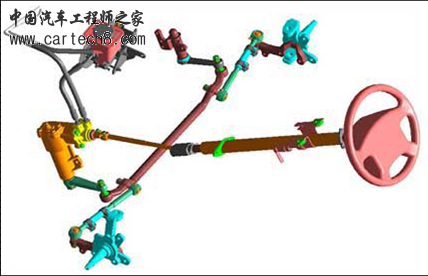

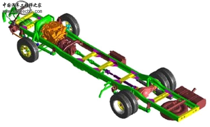

   下面是相关图片 图片1.jpg 图片2.wmf (626.28 KB, 下载次数: 0) 图片4.png
