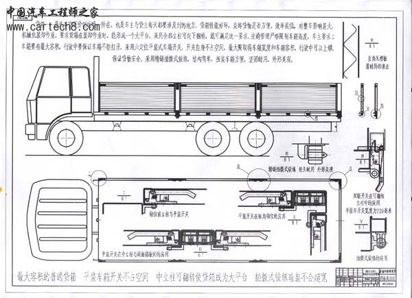

[车辆布置] 某货车总布置图
发表于 2-6-2010 19:38:25 | 显示全部楼层 |阅读模式
某货车总布置图
    22-5-2018 11:03
    发表于 18-6-2010 11:35:30 | 显示全部楼层
    这也叫总布置图??
    发表于 13-12-2010 18:35:34 | 显示全部楼层
    车架下面就没东东了?那最小离地间隙不是超高了?
