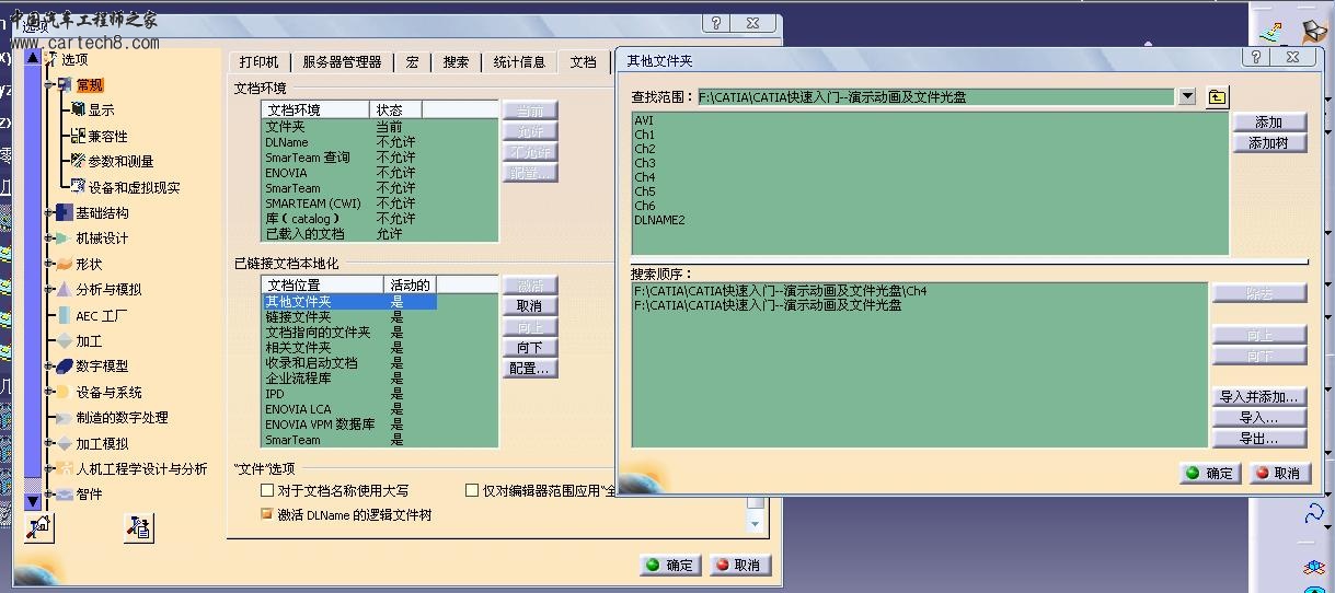

看到许多人问工作的默认路径如何设置。只需要按如下 设置:工具-选项-文档-忆链接文档本地化-其他文件夹-配置-查找范围-添加。具体方法如下图。你可以添加许多路径,通过上下调整,来实现优先访问顺序。
