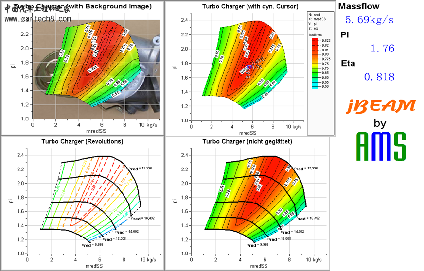

发个jBEAM软件画的涡轮增压的曲线
发表于 3-6-2010 22:39:04 | 显示全部楼层 |阅读模式
R4.png 这是自带的程序,可以计算多次试验的平均和差,呵呵

    发表于 25-7-2010 16:06:47 | 显示全部楼层
    流量这么大  你这是船用的?  还是大型空压机?
     楼主| 发表于 3-8-2010 13:33:32 | 显示全部楼层
    数据估计是改过的了,软件的例子示意而已。

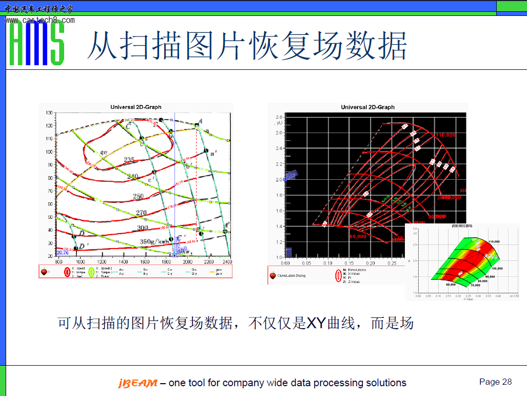

    发表于 8-10-2010 21:36:37 | 显示全部楼层
    我知道你这个东西了,你那张图是从它那个软件介绍里面截下来的图.你要是从他的那个网站上下载JBEAM的程序 是不能导如excel的数据的.
    发表于 11-10-2010 21:45:52 | 显示全部楼层
    流量太大了,没见过啊!
    低压比,大流量?好像有问题!
     楼主| 发表于 15-10-2010 19:45:01 | 显示全部楼层
    我有真实的数据,但不能公开啊,所以贴的是例子;不过,我要的试用版是可以导入Excel数据格式的。因为要购买了,他们还提供了可以对比任意多个Map图,不同Map图的计算,多文件一次性批处理,数据源管理等功能。

    发表于 18-1-2011 14:30:06 | 显示全部楼层
    我们也要了个试用版,是支持Excel的,也可以对场和等高线做平滑,画图很方便。
    也研究了下楼上说的其它功能,对比多个Map只要用通用2D图就可以了,组数不受限制。那个计算两组数据的迈普差和平均,很不错,以前我们一博士写的Matlab插值误差很大。
    除了画图,我们还做了个简单的报告模板,可靠性实验数据删选比以前方便了。
    那个“TurboCharger Map Matrix” 像“离散化”功能,可生成好几个矩阵数据,但不确定。

    发表于 19-1-2011 12:34:02 | 显示全部楼层
    回复 11# turbo111
       看发的资料中说可以把图片的数据恢复,不知道怎么实现的?

    发表于 24-1-2011 22:45:49 | 显示全部楼层
    我用Mathcad也能画出来。也是这样彩色的
    发表于 28-1-2011 22:25:05 | 显示全部楼层
    回复 14# alex__1984
        其实很多软件都可以的,我们也一直用Excel,可以画一组数据的Map。我们要经常计算两组数据的平均效率,并显示在原来的两组迈普上,数学上的插值应该没什么问题的,就是复杂点,但这个软件误差比我们的要好很多,有些细节的地方做得不错。
