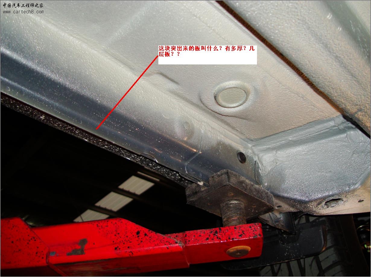

图片上的那个东西叫什么?一般有多厚,有几层板?谢谢!
 楼主| 发表于 10-6-2010 11:07:16 | 显示全部楼层

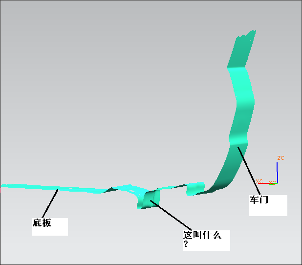

看下面图片
发表于 10-6-2010 21:36:36 | 显示全部楼层
图示区域为门槛。是地板总成与侧围总成搭接边。这个区域的最少是3层板焊接。料厚至少也在2.5mm以上。
发表于 12-6-2010 22:45:39 | 显示全部楼层
门砍 门槛
