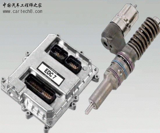

    泵喷嘴(UIS)
    在泵喷嘴系统中喷油泵和喷油嘴组成一个单元。每个发动机气缸都在其缸盖上装有这样一个单元,它或者直接通过摇臂或者间接的由发动机凸轮轴通过推杆来驱动。

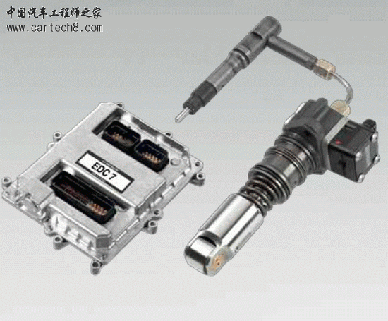

    单体泵(UPS)
    单体泵系统工作方式跟泵喷嘴相同,它是一种模块式结构的高压喷射系统。与泵喷嘴系统不同的是,其喷油嘴和油泵用一根较短的喷射油管连接,单体泵系统中每个气缸都设置一个PF单柱塞喷油泵,由发动机的凸轮轴驱动。

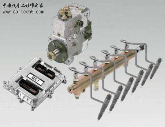

    共轨系统(CRS)
    在共轨式蓄压器喷射系统中,ECU通过接收各传感器的信号,借助于喷油器上的电磁阀,让柴油以正确的喷油压力在正确的喷油点喷射出正确的喷油量,保证柴油机最佳的燃烧比、雾化和最佳的点火时间,以及良好的经济性和最少的污染排放。

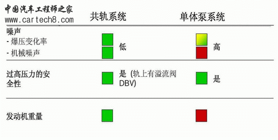

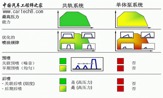

    电控高压共轨和电控单体泵优劣势对比
    共轨系统的特点
    柴油机共轨式电控燃油喷射技术是一种全新的技术,因为它集成了计算机控制技术、现代传感检测技术以及先进的喷油结构于一身。它不仅能达到较高的喷射压力、实现喷射压力和喷油量的控制,而且能实现预喷射和后喷,从而优化喷油特性形状,降低柴油机噪声和大大减少废气的排放量。该技术的主要特点是:
    1.采用先进的电子控制装置及配有高速电磁开关阀,使得喷油过程的控制十分方便,并且可控参数多,益于柴油机燃烧过程的全程优化;
    2.采用共轨方式供油,喷油系统压力波动小,各喷油嘴间相互影响小,喷射压力控制精度较高,喷油量控制较准确;
    3.高速电磁开关阀频响高,控制灵活,使得喷油系统的喷射压力可调范围大,并且能方便地实现预喷射、后喷等功能,为优化柴油机喷油规律、改善其性能和降低废气排放提供了有效手段;
    4.系统结构移植方便,适应范围宽,不像其它的几种电控喷油系统,对柴油机的结构形式有专门要求;尤其是高压共轨系统,均能与目前的小型、中型及重型柴油机很好匹配。
