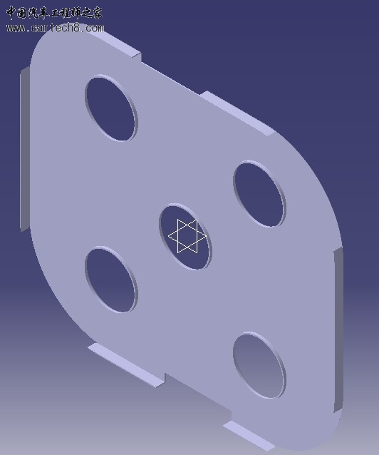

金属燃油箱内部的隔板设计成什么样的比较好呢
下面这个是我自己想的不知道行得通吗 请各位指教

从中间切开,正好两件!做成翻遍孔干什么啊?模具都挺贵的。
带油池结构的我看到多一些。

还未见过四边都焊接的,标准型都焊三边.

中间开的孔翻边是多余的吧。

    上边貌似不用焊接,高度是油液面的2/3到3/4
