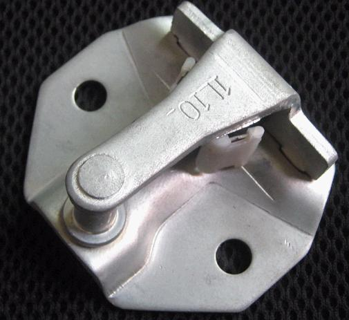

汽车门锁
发表于 6-6-2010 22:07:09 | 显示全部楼层 |阅读模式
为了使汽车的使用更加方便和安全,现代轿车大都安装了中央门锁控制系统,简称中控门锁。对四个车门的锁闭和开启实行集中控制。
其可以实现下列功能:
一。驾驶员将车门锁扣按下时,其他几个车门及行李箱扣都 能同时锁定;如果用钥匙锁门,也可同时锁好其他车门和行李箱门。
二。将驾驶员锁扣拉起时,其他几个车门及行李箱锁扣都同时打开;用钥匙也可以实现此动作。
三。当车门内个别车门需要打开时,可以分别打开各自车门的锁扣。
百度上有人给其分类如下:
         一、汽车普通中央控制门锁
      二、汽车电子式中央控制门锁
      三、汽车车速感应式中央控制电动门锁
      四、汽车遥控中央控制门锁
      五、电脑(ECU)控制的中控门锁
      六、典型汽车中央控制门锁系统电路
汽车枪锁指的是电动部分控制开启功能的执行器采用枪型造型。是中控锁的一部分,其控制部分由中央控制系统完成。我们称之为控制盒。
百度百科知:
发动机防盗锁止系统
基本概述
  由于汽车门锁具有一定的互开率,降低了汽车的防盗功能,因此人们开发了发动机防盗锁止系统。对于已装有发动机防盗锁止系统的轿车,即使盗车贼能打开车门也无法开走轿车。
工作原理
    发动机防盗锁止系统是针对发动机安装了一套防盗系统,因此即使盗车贼能打开车门也无法开走轿车。典型的发动机防盗锁止系统是这样工作的:汽车点火钥匙中内装有电子芯片,每个芯片内都装有固定的ID(相当于身份识别号码),只有钥匙芯片的ID与发动机一侧的ID一致时,汽车才能启动。相反,如果不一致,汽车就会马上自动切断电路,使发动机无法启动。
