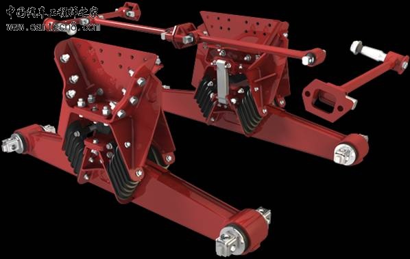

    发表于 4-3-2011 09:19:47 | 显示全部楼层
    橡胶悬架推力杆布置参考.jpg 发张橡胶弹簧悬架的图片供楼主参考一下!
