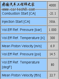

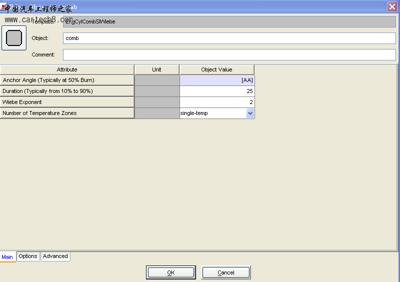

各位前辈们,您好。小弟有个关于GT-POWER里关于点火提前角设置的问题,俺的设置界面是这样的:
用GT-POST查看,是这样的,为什么injection那项没有呢?那个combustion又是什么指标呢?呵呵。
比如一个发动机的提前角是22度,应该怎么调节呢?请教大师们。谢谢您。

EngCylCombSITurb模块才有点火提前角

发表于 16-7-2010 21:19:15 | 显示全部楼层
楼上是对的,韦伯模型是没法设置点火提前角的!
得用其它燃烧模型

    发表于 27-6-2016 11:03:53 | 显示全部楼层
    如果用weibo模型,AI50可以用来表示点火提前或推迟的参数指标,通过计算结果中strat参数进行AI50的调整,间接表示

    发表于 13-8-2017 09:48:13 | 显示全部楼层
    你用的韦伯模型呀
