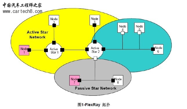

[FlexRay还能够提供很多CAN网络所不具有的可靠性特点。尤其是FlexRay具备的冗余通信能力可实现通过硬件完全复制网络配置,并进行进度监测。FlexRay同时提供灵活的配置,可支持各种拓扑,如总线、星型和混合拓扑(见图1)。设计人员可以通过结合两种或两种以上的该类型拓扑来配置分布式系统。

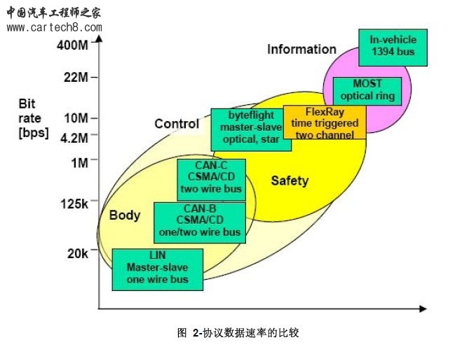

如表1所示,FlexRay的各种特点均适合实时控制的功能。在表内列出的各种网络协议中,FlexRay具有最为出众的性能。图2 进一步就节点成本和数据速率两方面,对各种网络标准做了比较。表2中,对FlexRay和CAN做了详细比较。
