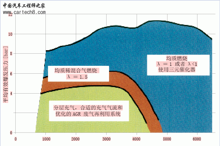

汽油直喷发动机的工作特性
尽管大众公司已经向均质燃烧进行了转换,但是Hoffmann先生还是认为仍然有一部分分层充气技术的发动机将投入市场,还留了一点稀混合气发动机进一步研发、赢得用户的希望。这种长期以来一直“不健康”的发动机在其扭矩曲线和加油门时的自燃性能方面也有些不足。用户们则倾向于提高转速来弥补这一不足,这样一来,就完全丧失了直喷技术油耗低的优点。

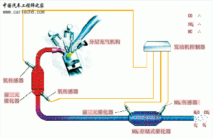

大众公司的竞争对手,欧宝公司的发言人Karl Mauer先生在谈到欧宝公司之所以选择了均质燃烧,放弃了分层充气技术的原因时指出,由于均质汽油直喷燃烧技术很好的性能价格比,可以省略分层直喷技术不可缺少的低硫/无硫燃油和价格昂贵的尾气后处理系统、NOX催化器。而与这些相对应的分层充气技术只有油耗低一个优点。在欧宝公司分层充气发动机的试验中,他们实现的有害气体排放量达到了柴油机的1/10。

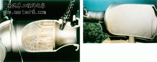

在2001年度的IAA汽车博览会上1.4L的Lupo FSI发动机还是人们关注的焦点。当时带有宽带NOX传感器的前三元催化器和温度传感器(左图)以及NOX -Trap催化器(右图)刚刚问世
