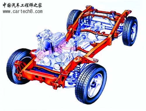

非承载式车身
非承载式车身的汽车有一刚性车架,又称底盘大梁架。在非承载式车身中发动机、传动系统的一部分、车身等总成部件都是用悬架装置固定在车架上,车架通过前后悬架装置与车轮联接。非承载式车身比较笨重,质量大,高度高,一般用在货车、客车和越野车上,也有部分高级轿车使用,因为它具有较好的平稳性和安全性。
非承载式车身,说白了就是悬挂不是直接联在车身上,而是联在车架上,车架上面再扣上一个车身。这样的车身,如果你有兴趣弯下腰看看车底的话,你都会看见贯穿前后的两个大梁(而承载式车身便看不到)。它的优点就是有独立的大梁,底盘强度较高,抗颠簸性能好,此外四个车轮受力再不均匀,也是由车架承担,而不会传递到车身上去。所以SUV和越野车用的比较多。缺点就是车身和车架是刚性联接的,在公路上行驶的时候,不是很平稳,会产生震动。另外遇到危险(如翻车)的时候,厚重的底盘,也会对相对薄弱的车身产生致命威胁(承载式车身便不会遇到这个问题,它的车身都是一体的)。参见下图:非承载式车身
