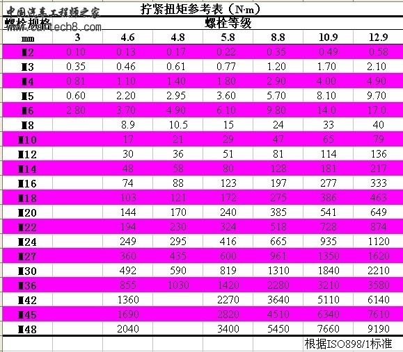

水上山影 ,有多少人像你一样了,现在没有以前那么好了,个人感觉,留在论坛的发资料邮箱,收到的邮件:主题是求救,内容是,你知道怎么用CATIA画**,教教我行吗?连个问候都没有,基本邮件就是这个样子。一般要是客气点都全力帮助了!设置限制,其实在网上也可以找到下载的。超过60分钟,我已无法修改属性。
上传一下螺栓拧紧力矩参考表(昨天看见有友友发螺栓加紧力矩),分享一下,就当补错(差点传成excel,给作者带来麻烦)。
螺栓力矩
螺栓力矩
