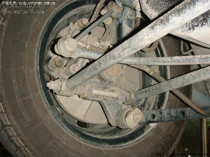

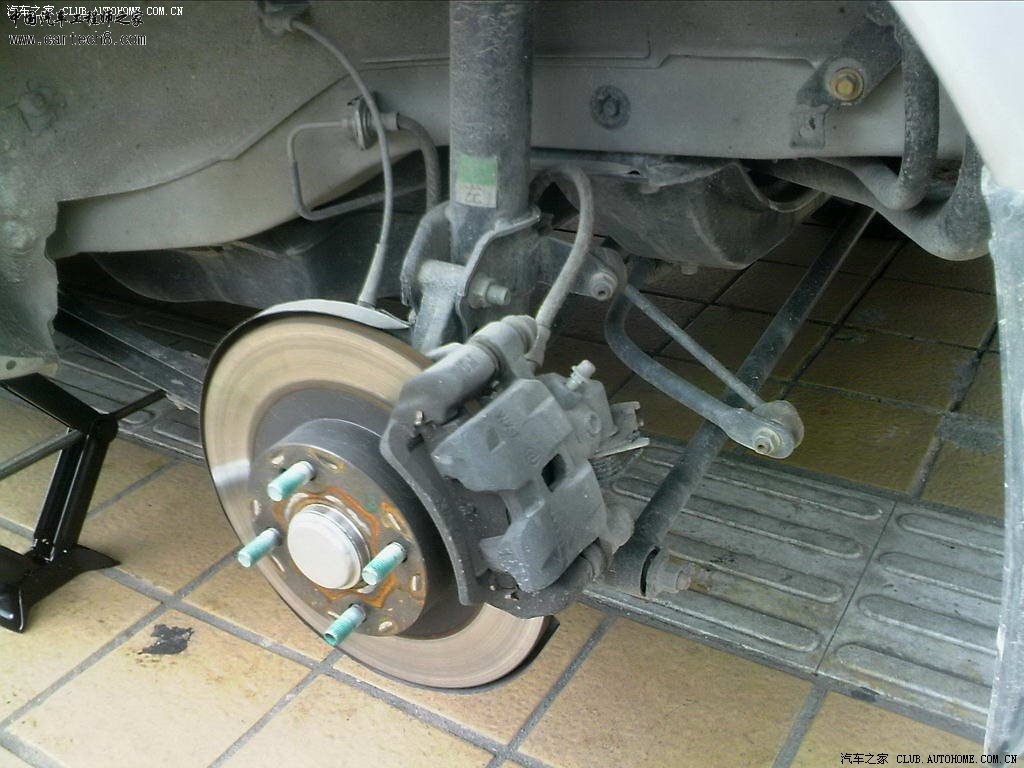

为什么防倾杆的那个连杆这倾斜的这么厉害?
看多数车的防倾这个连杆都是竖直上下的啊。

与装配空间有关系 ,只要起到防倾作用就可以了

    哦。。。就是空间太小了。。防倾的轴和后轴几乎重合了,才不得已弄出这个怪异的结构?

不要考虑这么多,那就稳定杆连接杆,就一个传递力和力矩的作用,想这么多。。。。。。。。
发表于 21-6-2010 22:07:38 | 显示全部楼层
不过从稳定杆角刚度角度来考虑的话,稳定杆直角边越长角刚度越小,根据整车布置和性能要求来决定稳定杆的角刚度要求,也就决定了连接杆的长度,布置空间的限制决定其倾斜角大小。

相对该类悬架,可以看看凯越,伊兰特等,一样一眼的。

    恩。。伊兰特他们的都看了一遍。。很多都有倾斜,但是角度没见过有这么大的。。
凯美瑞汉兰达之类的好像看起来挺竖直的,没大有角度

    是啊。。
我也感觉就是个防倾而已。。
但很多XXX的人非得说“这个和伊兰特之类的不一样”,“马自达的特殊设计”,“可以用这个实现随动转向”,“伊兰特那个结构是假的”。等等等等。。。

    我也觉得是和空间布置有关,受空间所限。。。。
