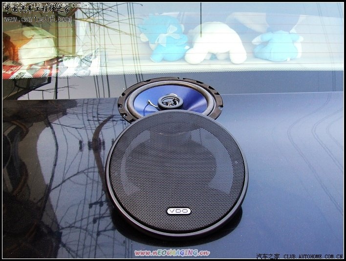

请问大家:仪表板上本体采用喇叭罩的蜂窝式结构(材料:PP+矿物+EPDM)是否合适?此种蜂窝结构在阳光的直射下,耐候性是否很差。耐老化性可以么? 1258135.jpg

有创意,可以考虑,不过这样做加工不方便,并不能赢的什么利润

PP材料做这种喇叭罩,孔径孔距都得很大,如果想要图上这种效果,建议用POM

能说的详细些么?这个孔径如果是1.6好呢 还是2.0好?主要还是耐候性的思考!请教高手!!

这个仪表板是分体式的,孔径1.6MM,主要请教大家,此种结构在耐老化性,耐候性方面是否能过关呢,材料为PP+填充物.

    我们几款门护板就是用的上述材料,能满足要求,且成本较低

    没什么问题   就是孔小了  脱模困难  大多数都是做成条状的

    孔径建议做成2个  材料用POM
