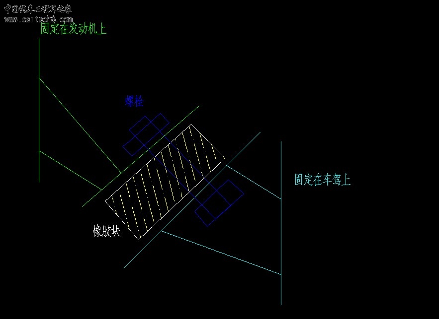

发表于 30-6-2010 16:08:42 | 显示全部楼层
支架 一个固定在发动机上,一个固定在车驾上,  中间还要有橡胶,起到减振的作用!
参与人数 1积分 +3 收起 理由
清雅轩 + 3 回帖有奖【论坛口号→知无不言,言无不尽】
发表于 30-6-2010 16:09:25 | 显示全部楼层
对了   一般的夹角是45度

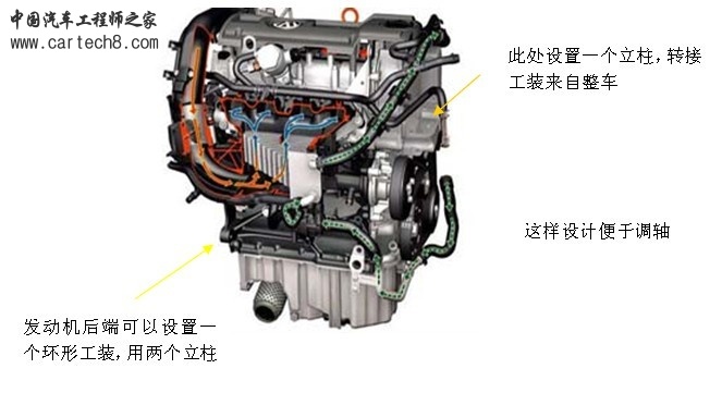

发表于 24-8-2010 20:26:31 | 显示全部楼层
作者估计不是刚进厂的新人,就是不求上进的混一派,
多去实验室看看 就知道了
发动机后端 照着安装变速箱的轮廓 做一个环状的工装,两边留固定的地方
前端 在安装整车的支撑的地方做一个平板架,固定好,前后调节好高度对中 就ok了
