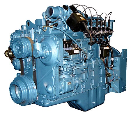

刚找到两张张天然气发动机的图片
上柴CNG(天然气)发动机
济柴驰动牌190系列天然气机
