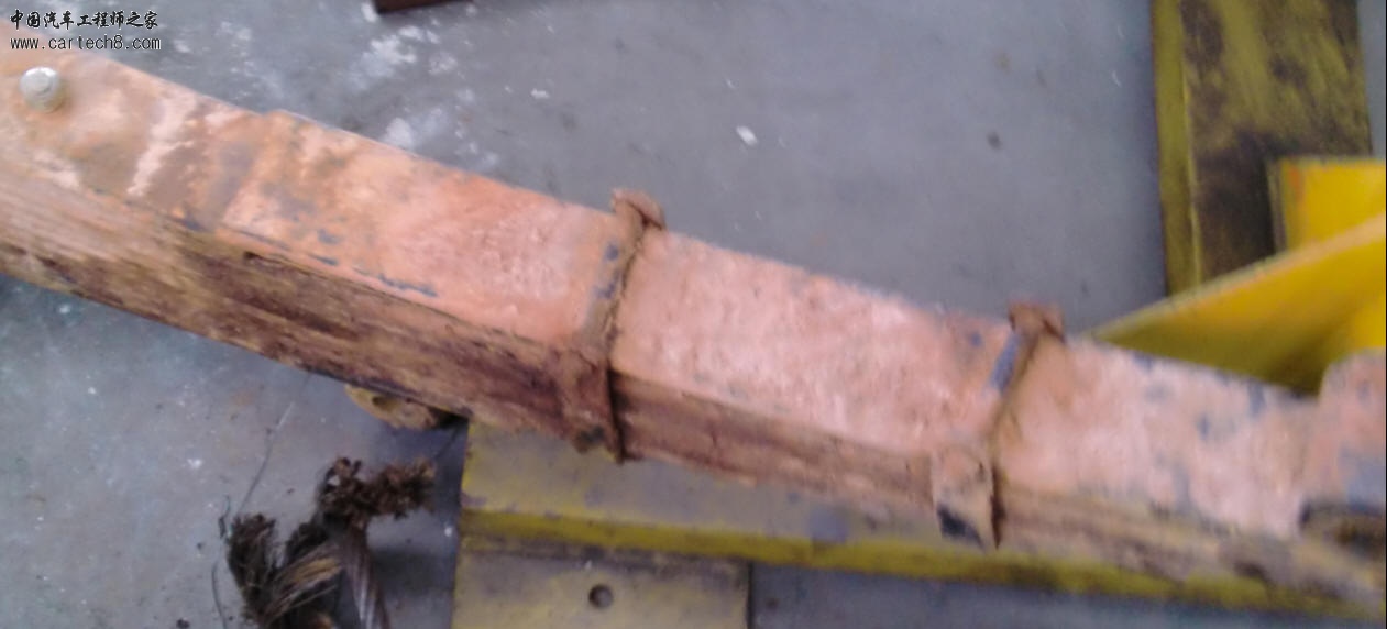

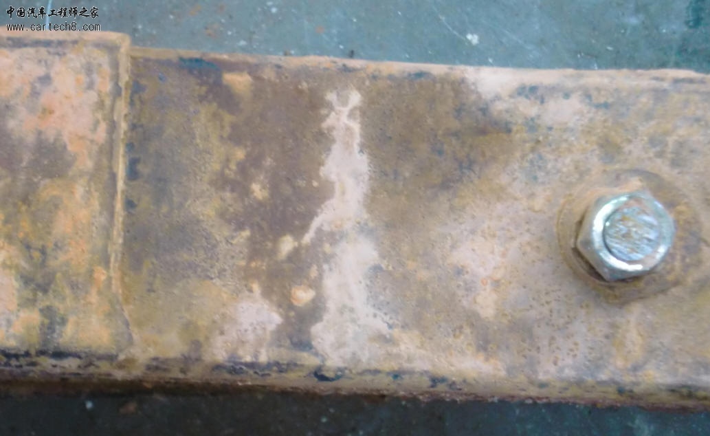

    宽体自卸车的前钢板弹簧没用几个月,其第一片板簧就开始断,其断裂位置见图,单片厚度18,宽度是90,其断裂可能有以下几个原因:
    1、板簧材料是不是选择不当;其材料是60Si2Mn,是不是采用55CrMnA会好一点;
    2、是不是在热处理时,没有淬透;
    3、前板簧的限位快(缓冲块)的安装的位置是不是不对,板簧达到载荷时,缓冲块还未起到作用;
    4、工况太恶劣,司机驾驶较野蛮,急刹车多!
    列出的原因不知道对不对,有没有其它的原因,请各位大侠指点迷津,谢谢!

    我们最初的车也是60Si2Mn,但是片厚16共十三片,满载偏软。后来换用55CrMnA片厚20共9片,主要是增加刚度。换用材料是板簧厂家的建议,还没装车验证。据说60Si2Mn的主要问题是由于钢中硅的含量较高,增加了材料表面脱碳倾向,并容易形成较多硅酸盐夹杂物,影响弹簧使用寿命。60Si2Mn 弹簧钢适用于和生产厚度在12 以下的钢板弹簧。55CrMnA 钢,这种弹簧钢不易脱碳,表面质量及淬透性能比较好,和其他弹簧钢相比,有较好的断裂韧度和缺口抗拉强度,这种弹簧钢特别适合于大吨位汽车和变截面少片弹簧使用。由于Cr-Mn-B 钢含有多种合金元素,钢材价格较贵。

    一般我厂生产时选材,在13mm以下才选用60Si2Mn材料,14以上选用52CrMnBA材料或者对于高应力板簧用51CrV4材料
    材料肯定选的有问题;
    还有就是缓冲块的安置,每架簧都有它的极限行程,经常在极限下工况很容易断
    板簧热处理硬度在40-45.5HRC就没有问题
    自卸车工况差,超载也严重。

    可能喷丸强度和覆盖率不够,这样疲劳寿命达不到

    60Si2Mn 18mm厚度的材料很难淬透,上述断裂还应分析断口、缓冲块决定的极限行程等
    发表于 1-8-2010 22:36:40 | 显示全部楼层
    分析这类问题,可以采取以下步骤:
    (1)确认板簧断裂是属于正常疲劳寿命断裂,还是属于非正常断裂。
    (2)如果属于正常断裂,需要重新验证板簧的设计参数与整车参数的匹配。(在产品设计方向寻找原因。)
    (3)如果属于非正常断裂,就要进行故障分析,寻找原因。例如,利用断口分析,断裂原因,确定是不是板簧本
         身的质量缺陷;载重超载分析;利用断裂位置进行安装质量分析等等。(在产品生产、质量、安装、使用方
         向寻找原因。)
