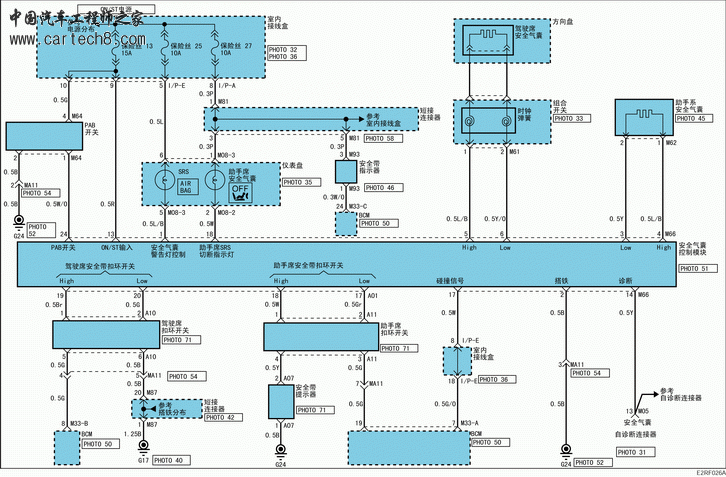

索纳塔气囊常见故障码
发表于 23-6-2010 14:57:35 | 显示全部楼层 |阅读模式
B1511 驾驶席安全带开关断路或与电源短路
B1512 驾驶席安全带开关与车体短路
B1513 助手席安全带开关断路或与电源短路
B1514 助手席安全带开关与车体短路安全
