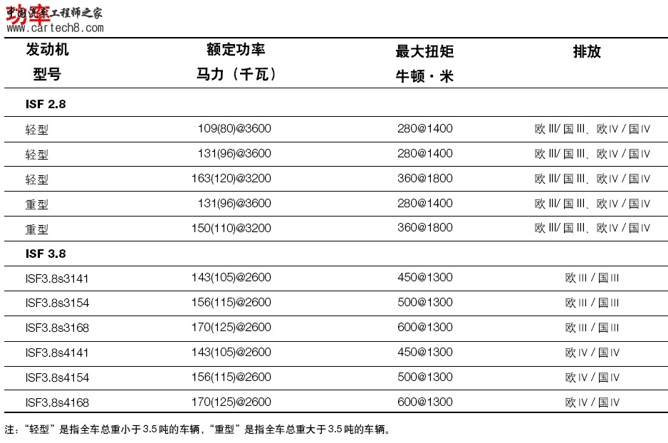

为什么有的柴油机同种型号,却要标出不同的功率和扭矩?
厂家这样做的目的是什么?又是如何做到的?
以康明斯的2.8和3.8柴油机为例

通過控制油量以及轉數就可以達到了

根据不同的需要,来选配不同的功力。通过缸径的大小,来确定发动机的功率

因为有不同的用途 比方说车用 船用 或者发电机组

关键看动力需求
通过功率段来避免大马拉小车或小马拉大车现象,提高性价比
