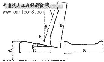

座椅尺寸设计[4][6]主要参数包括:椅面高度、宽度、深度、椅面倾角;靠背的高度、宽度和倾角。座椅尺寸设计涉及主要参数如图2中所示。
A.持面高度B.持面宽度C.持面深度 D.金背高度Q.余背倾角尽持面倾角
图 2 座椅尺寸设计主要参数
椅面高度A:椅面高度定义为椅面前缘至驾驶员踵点的垂直距离。在设计时主要考虑到两点:椅面过高会使大腿肌肉受压,椅面过低就会增加背部肌肉负荷。驾驶座椅的椅面高度应低些。
椅面宽度B:在空间允许的条件下,以宽为好。但对于汽车驾驶座椅来讲,驾驶员坐姿单一,不涉及变换姿势,通常设计应以满足最宽人体需要为准。
椅面深度C:指椅面前缘至靠背前面水平距离。其尺寸应满足:腰部得到靠背的支承;椅面前缘与小腿之间留有适当距离,以保证大腿肌肉不受挤压,腿弯部分不受阻碍。
靠背高度D及宽度:靠背的高度和宽度与坐姿肩高和肩宽有关,对于汽车驾驶座椅靠背的高度应采取高靠背,最好加靠枕。
靠背倾角α:靠背倾角是指靠背与椅面水平方向的夹角。
椅面倾角β:指椅面与水平之间的夹角。主要考虑到为了防止人体臀部向前滑动而是椅面前缘向后倾。此角不易过大,否则会增加大腿下平面与座垫前缘的压力,从而减少双脚着地的负荷,阻碍血液循环,引起身心疲劳。

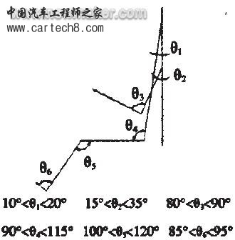

通过以上座椅尺寸参数的确定,以保证驾驶员人体脊柱曲线更接近于正常生理脊柱曲线。舒适坐姿的各关节的角度应该满足图3中所示的要求角度[7]。

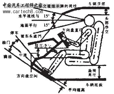

座椅空间位置设计就是为了达到操作舒适性的目标,而进行驾驶座椅空间位置设计以确保驾驶员有良好的视野,同时对汽车转向盘、脚踏板等操作部件有恰当的操作要求距离,以达到操作舒适性的最终目的。图4列出了驾驶作业空间设计的主要指标。
