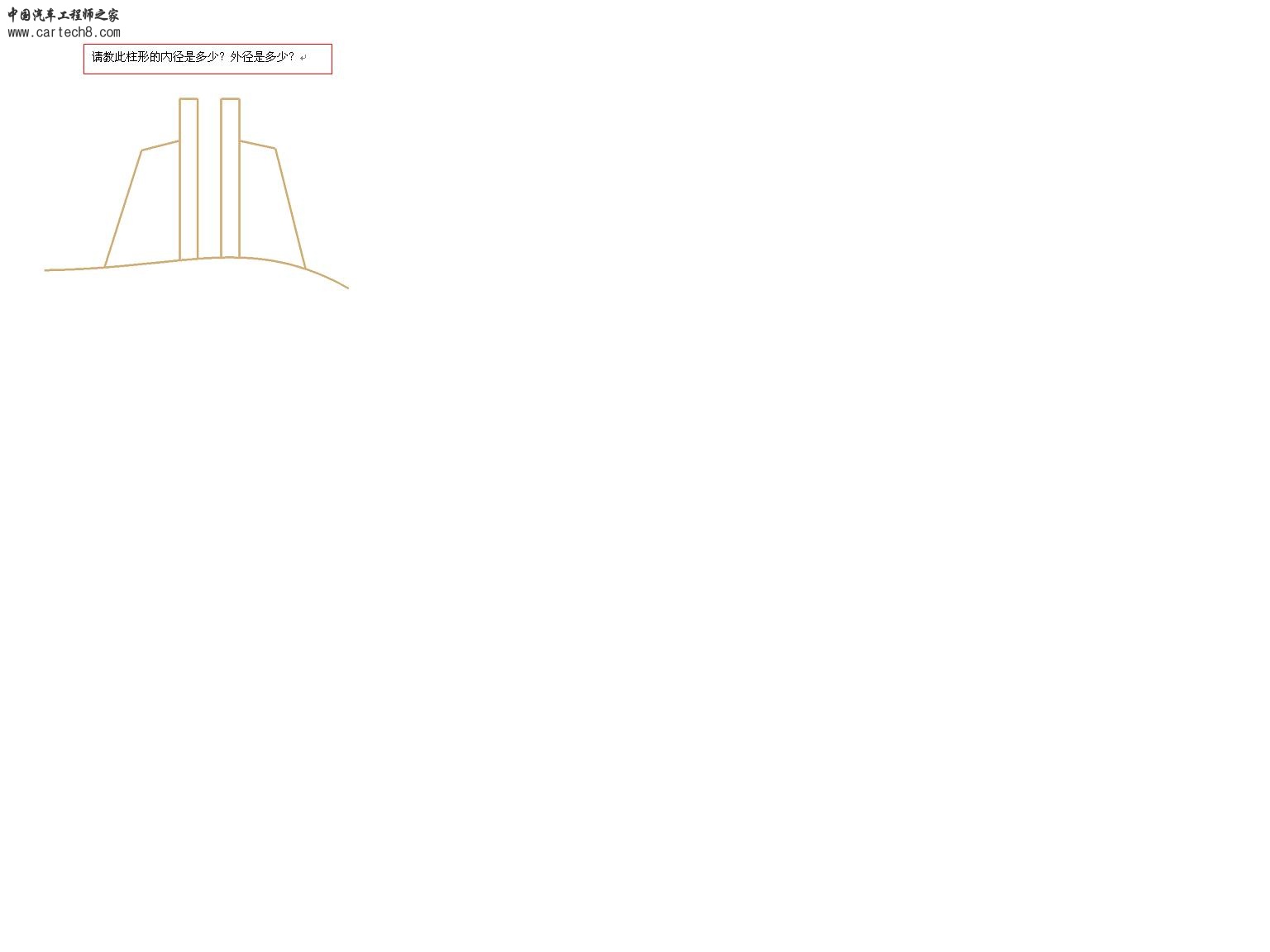

[求助] 求助M6X12mm的自攻螺钉安装柱的壁厚和尺寸
发表于 26-6-2010 13:53:34 | 显示全部楼层 |阅读模式

我刚刚查到的资料,供大家分享
螺纹规格                  φ                      D
ST 2.2                     1.7                    5
ST 2.9                     2.4                    6
ST 3.5                     2.9                    7
ST 4.2                     3.4                          9
ST 4.8                     4.2                  11
(KT-28)  4X10      3.3                   9
