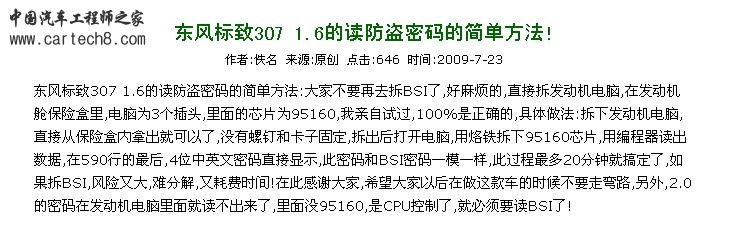

东风标致307 1.6防盗密码读法.jp ...
发表于 27-6-2010 02:14:25 | 显示全部楼层 |阅读模式

好东西    就是焊接不好
发表于 15-10-2012 08:44:59 | 显示全部楼层
现在有免拆直接通过诊断接口调取密码了,技术先进了。又可靠
