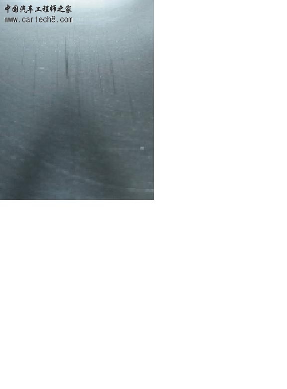

各位发动机专家,小弟遇见缸孔拉伤的问题。主要是活塞主、副推力面产生的。具体见图片。请各位专家些给予提点,分析下如何造成的啊?

如果拉缸的话主推力面一般比副推力面严重。。。
    你可以看下连杆瓦和主轴瓦以及曲轴轴颈是否也有拉伤,和他们的拉伤程度。。。他们都有拉伤的话,应该是曲轴和缸体的同轴度有关吧。。。
  不过从你得图片中看起不像是拉伤样,更像是一般的刮痕。。。。。。。你可以看下你的油环和气环有无问题。。

本人也觉得从图片上看,好像不像是拉缸,是划痕

异物颗粒拉伤引起的,主要是从润滑机油中带来的!

    活塞环的弹力大小如果过大,活塞环会划伤缸筒。
    装配时候,一定要注意在缸筒内壁进行涂油。简单的装配也会造成如此划伤。

    要看行程的,不然没法判断是 环还是活塞还是异物拉缸的

    活塞环、润滑油清洁度等都会影响。。。

    总结几点:
    装配活塞孔没有加机油
    机油中有异物
    活塞与缸孔间隙小(量活塞裙部直径与缸孔行程位置直径)

    有点像,初期磨合不好属于活塞环拉伤
