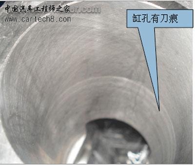

(1) 珩磨机精珩工位换刀后,加工首件粗糙度不合格,不能完全覆盖粗珩留下的刀痕和深沟槽(见图1)。
图1 不能完全覆盖粗珩留下的刀痕和深沟槽

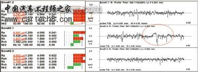

(2)加工出现缸孔圆度和圆柱度不好,出现超差和偏上差(见图2)。
图2 出现超差和偏上差

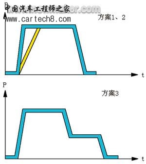

通过格林控制系统对HAZ液压自动涨刀系统控制,使得它几乎可以胜任所有加工任务。3种方案如图4所示。
图4 3种不同方案
(1)方案1:在珩磨头进入孔后,涨刀系统开始向孔壁施压,直到涨刀压力达到设定值。在切削过程中,这个力始终保持不变。在加工尺寸达到后才卸载,然后刀具驶出孔外。
(2)方案2:与方案1的基本原理相同,只是在特殊加工要求下,涨刀压力的增长比方案1慢(见图4中的黄线)。从而确保在加工硬金属(如镀铬工件)时,砂条的安全。
(3)方案3:砂条以2种不同的涨刀压力进行切削。一开始砂条以方案1的压力进行切削,一直达到预设定的转换尺寸,然后进入第二步切削(时间控制的切削),这时涨刀的压力将降低到一个设定的很小压力值。当第二步切削完成后,刀具才完全卸载,并驶出孔外。这个特殊的珩磨控制方式是为了进一步改善工件表面的质量和孔的形状精度。
