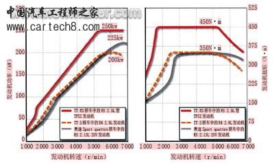

这一款5缸轿车的基础是销售到美国市场的、在墨西哥Puebla市生产的大众Jetta轿车。该款轿车的发动机排量为2.5L,功率为125kW;而在它基础上进一步研发的RS发动机有着相同的排量,而功率却提高到了250kW,由于采用了高增压比的增压技术,因此其输出扭矩达到了450Nm。

图1 发动机的最大功率曲线几乎是线性地覆盖了整个转速范围

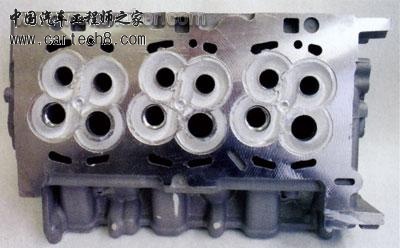

在柴油机中,对气门座圈的焊接提出了很高的要求。一旦气门座圈出现裂纹,则会导致发动机损坏。若能把铸铁晶格转换为像气门座圈那样的细颗粒晶格,转换到与铝合金晶格相类似的大小,则会显著提高其强度。为此,Honsel公司研发了一种新型的搅动摩擦焊接技术。经搅动摩擦焊之后,钢质锥面座圈能够承受1000~3000r/min的高速旋转,用很大的力压紧铸铝的缸体,因此有着非常细致的、密实的高强度区域,即使在温度升高后其机械性能也保持不变。搅动摩擦焊接后的气门座圈是不可拆卸的,从而保证了气门座圈有着很高的寿命,即使是在发动机极端负载的情况下也是如此。
图2 利用搅动摩擦焊接技术能够明显地提高焊接件的刚性,比如可用于气门阀座的焊接
目前,Honsel公司与发动机生产厂家们在进一步研究这一技术方案。在将这一技术投入大批量生产使用之前,合作双方还有一些问题需要解决。但是,通往成功的道路已经不远了:若Honsel公司的这一新型极端摩擦焊技术能够得到完善和提高,则铝合金缸盖还会继续出现在柴油机之中——即使是柴油机的爆发压力和温度继续提高。
