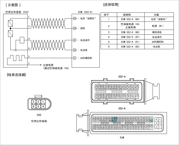

请教宽域氧传感器六跟线和五根线每根线都起什么作用?还有它的电压是多少?

宽带氧传感器可以比常规的阶跃电压型2元氧传感器探测更宽广的空燃比,由于输出电压线性度好,所以又被称为“线性氧传感器”。它被应用在使用稀燃技术的汽油发动机和共轨柴油发动机上,对提高汽油机的经济性和降低柴油机的NOX和PM排放有很大帮助。
根据不同工作原理,宽带氧传感器至少有3、4种不同品种。根据引线的数量,常见的有两种:6线(广泛应用在大众系列的汽油、柴油发动机上)、4线(1998年美版佳美5S-FE发动机),下面说说6线宽带氧传感器的工作原理。
6线宽带氧传感器内部由一个铂膜或钨丝加热器、两个紧密结合的常规氧传感器组成。这两个氧传感器其中一个作为空燃比传感器使用,另一个则作为氧泵使用(能斯特传感器的特性就是当施加不同方向的电流时,它可以产生泵入或泵出氧离子的作用,电流大小和泵入泵出量大致呈正比关系)。
6根输出引线的功能是:氧泵2根、空燃比传感器正负极2根、加热器2根。
对于汽油机而言(柴油机的拉姆达值略有不同),氧泵的作用就是使另一个空燃比传感器维持在0.45伏的理想电压。例如,当空燃比大于14.7时,排气中过多的氧气会使空燃比传感器的输出电压低于0.45伏,这时控制模块会启动氧泵,抽出空燃比传感器测量舱室中过多的氧离子,以使空燃比传感器的输出电压稳定在0.45伏,控制模块可以通过测量泵电流的方向和作用计算出实际空气过量系数的大小。反过来当当空燃比小于14.7,其作用原理也是类似的。
