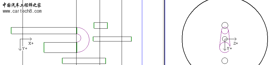

请教大家:我需要计算传递损失,在Muffler中怎么操作使图上的三部分合并成一部分啊,使得最终是一跟整体的管道啊,谢谢指导啊
