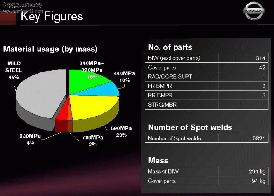

有些08款teana的车身信息,希望共享并和大家交流 轿车的车身结构。
 楼主| 发表于 9-7-2010 22:07:46 | 显示全部楼层
主要是对天籁的车身性能与所选用的结构和材料之间的关联做了一些说明。

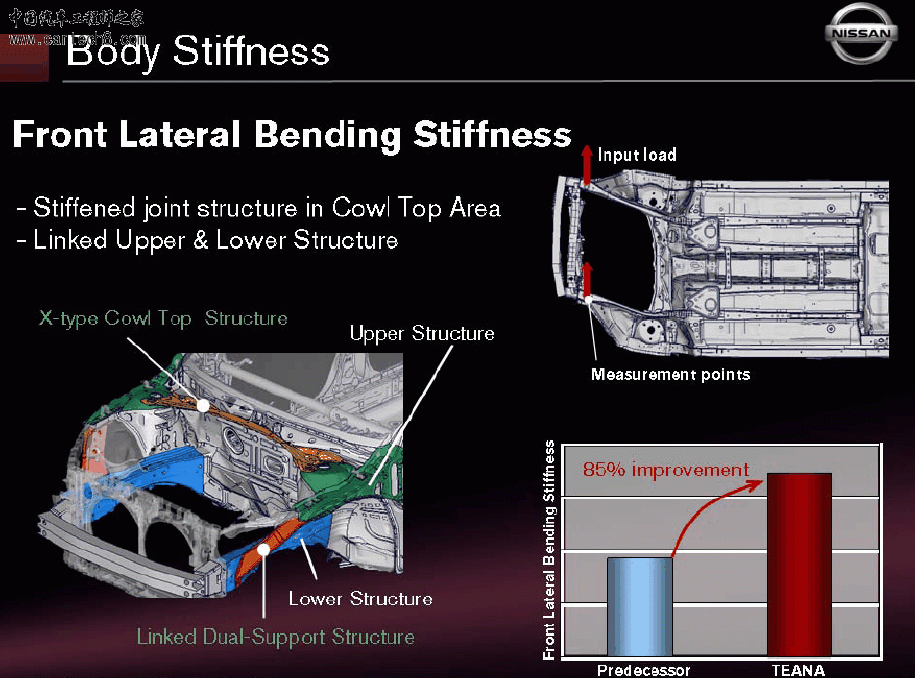

发表于 2-8-2010 11:37:28 | 显示全部楼层
楼上的话我不是很赞同: 奥迪是什么档次的车,天籁又怎能相提并论? 日本车虽然比欧洲的不如,但并不妨碍我 ...
pumat 发表于 27-7-2010 22:07

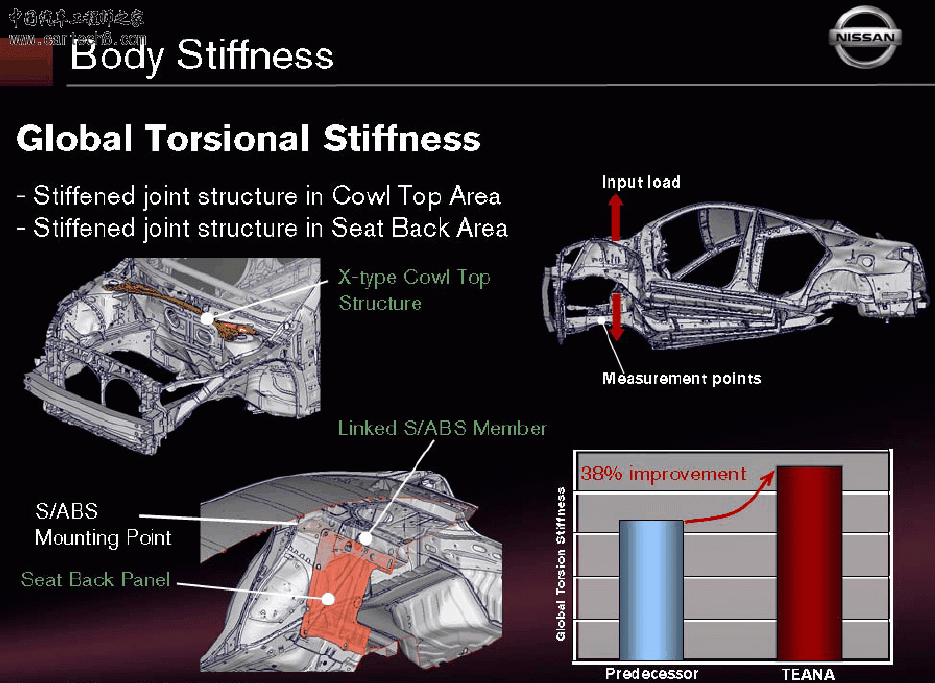

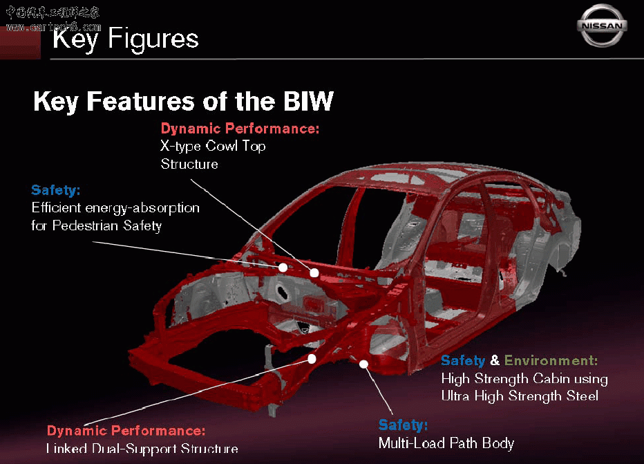

纵观这套底盘,你按照几何力学原理分析,可以分析出:
A柱完全常规设计,没有折角几何面的互相牵拉补强设计。
发动机托架梁和门槛梁的连接依然是传统日系的做法:断开结构,用连接板做中间过渡。
车身底板下方依然传统的俗称“老7梁”结构。抗扭刚性的处理没达到充分利用几何优势的水平。
车身后方纵梁延伸段,与车身底板之间存在高度差(任何轿车都这样),但如何消除这个高度差带来的问题(后方遭到追尾该处产生极大扭转力矩)但该车没做任何处理
车身前方纵梁前段与A柱之间存在传力连接部件,这是日产的一个想法,但造成了对于A柱强度过分的依赖。
看看奥迪Q7的白车身,分析一下人家是怎么处理这些问题的吧。
Q7依然是传统结构,但人家的设计还是很有亮点和新意的。这里就不说了,各位可以自行先做分析比对。
有人说奥迪什么档次,日产什么档次。对于这样的说法,我不敢苟同。
档次是一回事,但结构设计是没什么档次好讲的。
你采用了合理的结构,那么你使用一般的材料,一般的工艺,照样也有设计亮点的灵魂。
那么,请再回头看看这台日产天籁,灵魂何在??

发表于 2-8-2010 23:53:36 | 显示全部楼层
如果你觉得天籁不是传统结构,那请你说出它新在哪里。
用事实说话。
我们这里既然说技术,那就请完 ...
纽基 发表于 2-8-2010 11:41

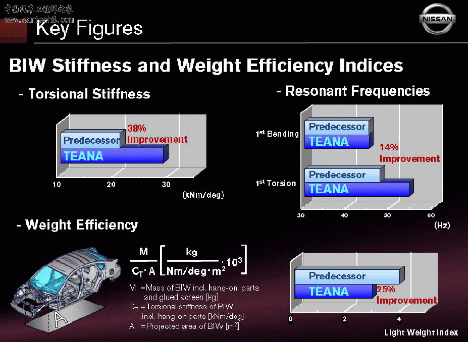

    大师,其实这个帖子主要是说天籁的改善。
   我看的不是很仔细,它更新的小细节就是把PLNM(防火墙上面的那个板)与两个前轮罩连起来,这个相当于一个TtoT的设计(可能会巧妙地避开行人保护的要求),可以极大地增强前舱的扭转刚度。
后面轮罩用了一个板连起来(这个设计我个人觉得并不是很好,但是日本人这么做,估计有他的原因),这样也把两个轮罩横向连接起来,可以很好的增强后车体的抗扭刚度,
至于后面用的是一块完整的板,而不是用两个类似三角形的斜撑,我想可能有两个原因:
1)我记得今后几年好像有一个行李箱后撞的法规,后面加一个板会很好的解决这个问题
2)加一块板说不定可以提高乘客舱的NVH
这两个可能性是我猜测的,第二条可能行不通。供大家讨论。
毕竟这个车平台底子不是什么太好的平台,所以即使是小改型,也无法改变设计无创新点的弱点。

发表于 5-8-2010 21:00:27 | 显示全部楼层
大师,其实这个帖子主要是说天籁的改善。
   我看的不是很仔细,它更新的小细节就是把PLNM(防火 ...
measure2009 发表于 2-8-2010 23:53
你再认真观察前方那条板,其实就一个“上顶吧”而已。奇瑞现在的车子都这个设计。不信可以找几个新的奇瑞车子,打开发动机盖子查看一下。
后方的那块板,有一些日系车,都开始用三角斜撑大件来代替了。(貌似三菱最习惯用大型三角后支撑)
