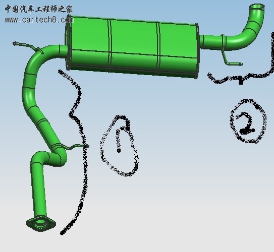

请教大家:我要做的是消声器的传递损失的计算,请问消声器外部这些管(如图)如何模拟啊,谢谢帮助啊。

做消声器传递损失,一般不包括这些管路,删除即可,^_^

1、好像是不用计算管路;
2、如果计算管路,听说要把管路拆成一段一段来计算。

把管路按直管和弯管分开建模即可

传递损失和外面的管路无关

    传递损失不计算消声器之外的管道,

    将消声器离散成GTM后,添加前后管路,按照各段管的形状及尺寸分段建模-GTM。
