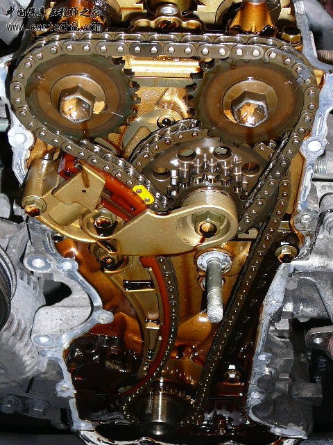

 楼主| 发表于 5-8-2010 15:21:37 | 显示全部楼层
如果加文字说明,就是是技术文件了!当然如果有兴趣更深的了解,可以加QQ269340712
正时皮带易老化,磨损,断裂。易出现跳齿,断裂现象,一旦断裂,将导致气门开启,关闭时间紊乱,损坏气门顶杆,摇臂,凸轮轴,缸盖等部件!所以现在大部分采用正时链条系统![img][/img]
发表于 23-8-2010 08:52:34 | 显示全部楼层
光看图,不是很理解,应把结构原理描述清楚.还应包括与于发动机设计接口要求,油压要求,储油腔要求等!

发表于 9-9-2010 22:54:03 | 显示全部楼层
回复 5# 杨海斌
    你们的链条有伸长现象吗?不知道贵公司在这方面有什么好的经验啊.链条伸长确实是一件很烦的事.

    发表于 29-12-2010 12:38:58 | 显示全部楼层
    好的寿命可达20wkm,大众就是,但伸长无法避免。
    问一下楼主,止回机构在这里是不是多余,双弹簧油压逆止增量是不是已经解决了这个问题
    还有就是小弹簧包括滚珠的原理图,这里表达不清楚,能不能上一张泡面图
