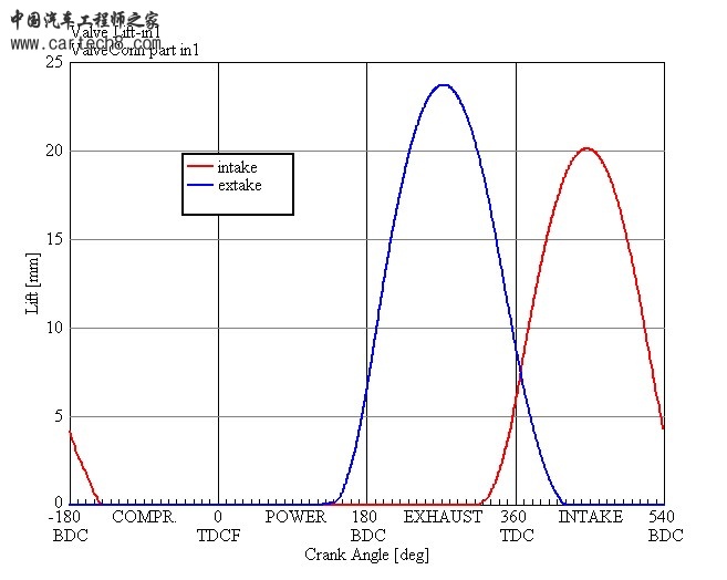

[GT-Suite] 发一张配气相位的GT图,很准确的
发表于 14-7-2010 07:52:28 | 显示全部楼层 |阅读模式
用GT分析时得到的配气相位 位置图,对比了实际值,两者是基本一致的!

这怎么做出来的?楼主能详细说一下吗?

    看了这张图,进气升程比排气低如此多?

    没有对比分析呢......怎么才能看到基本一致呢.
    发表于 24-2-2011 13:11:08 | 显示全部楼层
    这是GT-POWER软件中,后处理结果分析的结果。

    进气不可能比排气低

    气门重叠角是不是打了点儿啊?这个都80-90°的重叠角了

    可以给点详细的解释么?

    感觉重叠角偏大了
