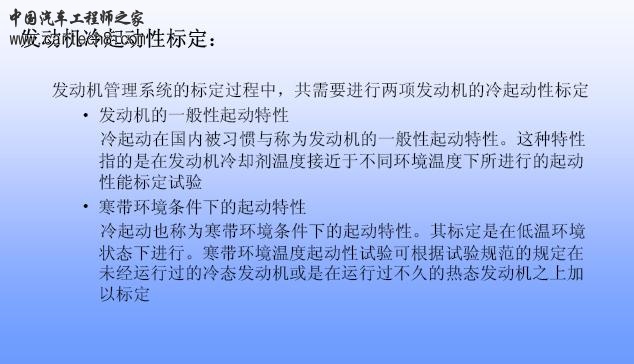

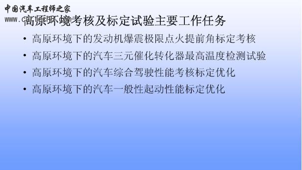

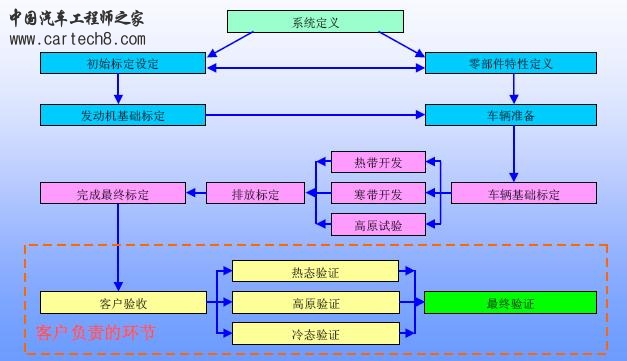

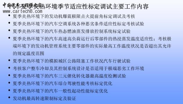

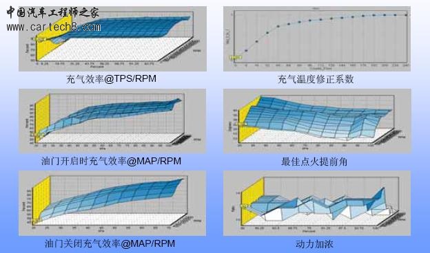

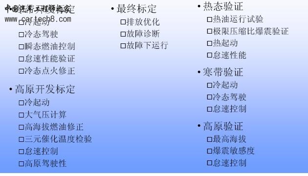

    发动机管理系统标定内容及过程
    电喷系统开发过程1.JPG 电喷系统开发过程2.JPG 电喷系统开发过程3.JPG 电喷系统开发过程4.JPG 电喷系统开发过程5.JPG 电喷系统开发过程6.JPG 电喷系统开发过程7.JPG
