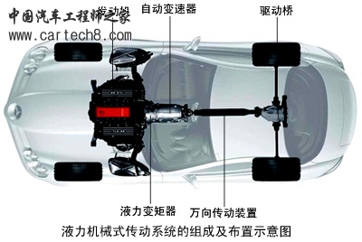

汽车传动系统的功用:
  汽车传动系的基本功用是将发动机发出的动力传给汽车的驱动车轮,产生驱动力,使汽车能在一定速度上行驶。   对于前置后驱的汽车来说,发动机发出的转矩依次经过离合器、变速箱、万向节、传动轴、主减速器、差速器、半轴传给后车轮,所以后轮又称为驱动轮。驱动轮得到转矩便给地面一个向后的作用力,并因此而使地面对驱动轮产生一个向前的反作用力,这个反作用力就是汽车的驱动力。汽车的前轮与传动系一般没有动力上的直接联系,因此称为从动轮。
汽车传动系统的组成和分布形式:

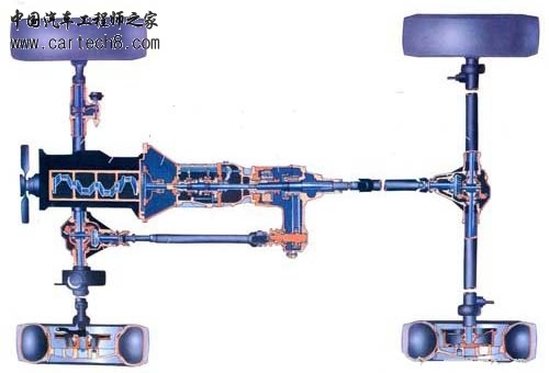

  汽车传动系的组成和布置形式是随发动机的类型、安装位置,以及汽车用途的不同而变化的。例如,越野车多采用四轮驱动,则在它的传动系中就增加了分动器等总成。而对于前置前驱的车辆,它的传动系中就没有传动轴等装置。   传动系的布置型式机械式传动系常见布置型式主要与发动机的位置及汽车的驱动型式有关。可分为:   1.前置后驱—FR:即发动机前置、后轮驱动   这是一种传统的布置型式。国内外的大多数货车、部分轿车和部分客车都采用这种型式。    2.后置后驱—RR:即发动机后置、后轮驱动   在大型客车上多采用这种布置型式,少量微型、轻型轿车也采用这种型式。发动机后置,使前轴不易过载,并能更充分地利用车箱面积,还可有效地降低车身地板的高度或充分利用汽车中部地板下的空间安置行李,也有利于减轻发动机的高温和噪声对驾驶员的影响。缺点是发动机散热条件差,行驶中的某些故障不易被驾驶员察觉。远距离操纵也使操纵机构变得复杂、维修调整不便。但由于优点较为突出,在大型客车上应用越来越多。   3.前置前驱—FF:发动机前置、前轮驱动   这种型式操纵机构简单、发动机散热条件好。但上坡时汽车质量后移,使前驱动轮的附着质量减小,驱动轮易打滑;下坡制动时则由于汽车质量前移,前轮负荷过重,高速时易发生翻车现象。现在大多数轿车采取这种布置型式。    4.越野汽车的传动系   越野汽车一般为全轮驱动,发动机前置,在变速箱后装有分动器将动力传递到全部车轮上。目前,轻型越野汽车普遍采用4×4驱动型式,中型越野汽车采用4×4或6×6驱动型式;重型越野汽车一般采用6×6或8×8驱动型式。

 楼主| 发表于 25-7-2010 17:12:46 | 显示全部楼层
汽车传动系
汽车传动系
发表于 1-8-2010 17:03:58 | 显示全部楼层
小型货车 ,又采用中置后驱的。书本知识脱离实践
发表于 1-8-2010 17:57:15 | 显示全部楼层
汽车的布置形式因实际需要而不同,不是固定的嘛:)
