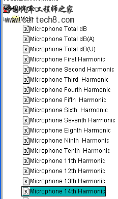

如果说他们分别是 阶次和谐次  那么这个又是什么概念啊  还有就是这个Harmonic 从1-20出现了三遍 每一遍地值还不同  恳请大家指点  在此先谢谢了啊

要计算插入损失的话,把第一张图中Microphone total(A)在不带消声器和带消声器的两个数值相减就可以了,这样就可以得到每个转速下的A计权的插入损失了
至于第二章图,total是指总的声压级,两外四个是阶次声压级
