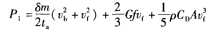

发表于 2-8-2010 10:24:04 | 显示全部楼层
转矩Me,功率Pe(千瓦)和转速Ne(转/分)的关系Me=975×Pe÷Ne(公斤•米)
载重量越大,汽车行驶阻力越大,相应的需要的扭矩也是增大的。
Pfd为客服滚动阻力和摩擦阻力消耗的功率,G为车重,Cd为空气阻力系数,A为迎风面积,f为滚动阻力系数
发表于 2-8-2010 10:37:22 | 显示全部楼层
m为车辆满载质量(kg); &为车辆旋转质量换算系数

 楼主| 发表于 4-8-2010 13:49:31 | 显示全部楼层
谢谢了  收下了!!!有没有简化点的运算公式!!

发表于 7-10-2010 14:40:04 | 显示全部楼层
建议你查找《汽车理论》这本书,里面有这方面的知识,但是上面给的公式,我个人觉得比较理想化,各种汽车的档位的传动效率不同,而且即使计算出来的重量也会有很大的误差
