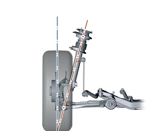

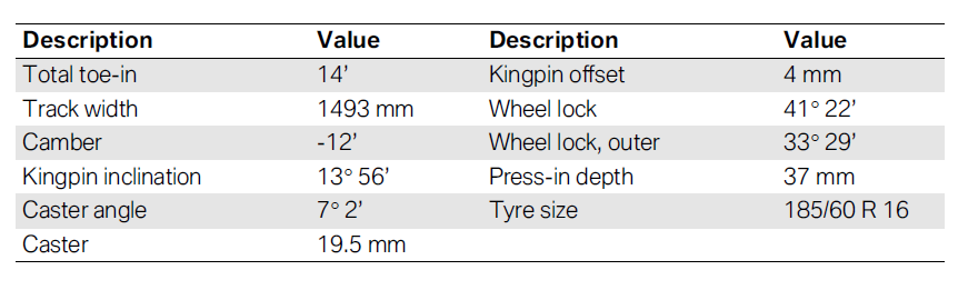

QQ截图未命名.bmp QQ截图未命名0.bmp 00.bmp 如图是BMW E87的前轮悬挂图,其中前轮定位参数如表,请教Wheel lock,Wheel lock, outer,Press-in depth分别是什么意思?
 楼主| 发表于 30-7-2010 15:07:22 | 显示全部楼层
BMW E87就是现在市面上买的BMW 1 series.
发表于 18-8-2010 01:54:16 | 显示全部楼层
外倾角是-12°? !!!
