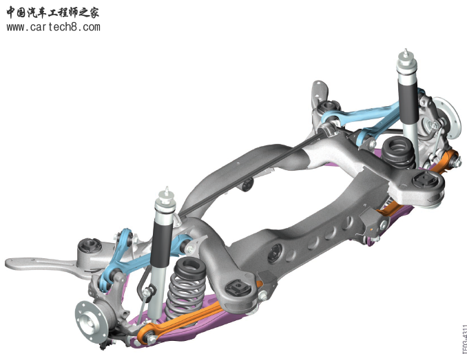

用的什么弹簧?空气?螺旋?
 楼主| 发表于 31-7-2010 11:28:28 | 显示全部楼层
螺旋弹簧,1系车,成本相对较小,空气弹簧成本太高。

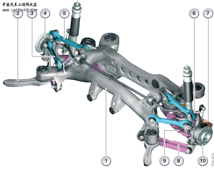

这样的多连杆,总是担心它纵向的定位刚性不足。

这个是不是5连杆

上面那根跨在两个轮子的横杆起什么作用?

多连杆可以更好的控制车辆在行驶过程中的轮胎。

横向稳定杆好细啊,能起到作用不?

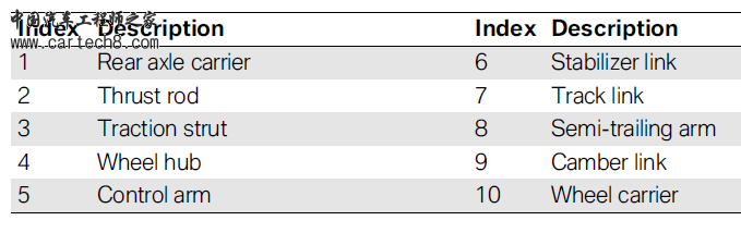

典型的多连杆悬挂,5个连杆,包括主控制臂,前后置定位臂,上下臂。其操控性和稳定性很强。后轮定位精准。宝马1系,前悬是双球节弹簧减震支柱前桥,是铝制的,使得其重量很轻并将车辆的非弹簧支撑质量降到最小。与钢制的类似车桥相比,铝合金的智能应用可将重量减少30%。 较轻的前悬负载,可使悬架和转向迅速反应。用同样前后悬架的还有宝马3系。
