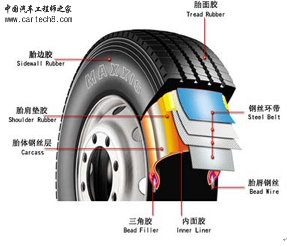

子午线轮胎结构图

发表于 6-8-2010 16:18:47 | 显示全部楼层
比我们的书上清晰多了 谢谢~
发表于 1-9-2010 15:27:58 | 显示全部楼层
这种轮胎应该怎么从表面去鉴别啦?
发表于 1-9-2010 15:34:51 | 显示全部楼层
很清晰,问题同我上一楼的说的那样怎么去鉴别呢?
发表于 3-9-2010 09:18:26 | 显示全部楼层
是不是现在大部分车都用这种轮胎呢?
发表于 3-9-2010 14:43:12 | 显示全部楼层
不是轮胎生产线上的专业术语
发表于 6-9-2010 17:02:01 | 显示全部楼层
表面鉴别可以看轮胎标号
譬如: 175/R14
R的意思就是子午线轮胎的简称
发表于 6-9-2010 21:35:22 | 显示全部楼层
钢丝环带有几层啊,即几层带束层
