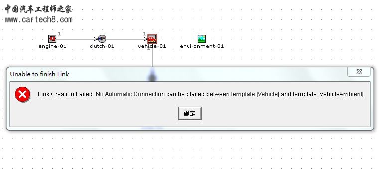

    捕获.JPG 我在练习drive的时候,连接整车和环境是提示不能连接,请问这是怎么回事?
    发表于 12-8-2010 21:55:38 | 显示全部楼层
    版本太低的缘故,简单的方法是从已有模型中拷贝入那个圆点,然后再连即可。

    发表于 23-10-2012 15:51:07 | 显示全部楼层
    必须先加一个forceconn
